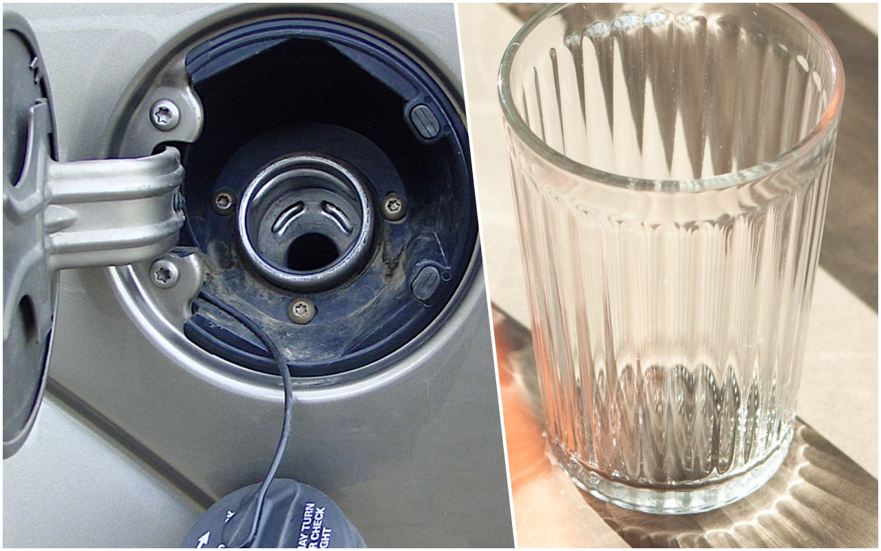

Увидел, как сосед залил в бензобак... стакан водки! Объяснения удивили
Эксперт «За рулем» разобрал необычный совет, который можно услышать от бывалых автомобилистов.
Интернет, как всегда, пестрит байками и странными советами. Один из таких гласит, что с помощью обычного спирта (или водки) можно легко очистить топливную систему и бензобак от конденсата.
Говорят, что во время ночных стоянок, особенно на стыке сезонов, когда начинаются большие перепады температуры, на стенках бензобака может образоваться до 30 граммов воды. Интенсивнее всего конденсат выпадает в баках с поврежденной системой вентиляции. Ну а вода в баке, сами понимаете, не к добру. Надо от нее избавляться.
Считается, что именно спирт помогает собрать воду из бензина и компонентов топливной системы, после чего сгорает без ущерба для автомобиля. Говорят также, что перед наступлением холодов для профилактики машине не помешает пара бутылок водки.
Так ли это? Сколько и когда лучше заливать?
