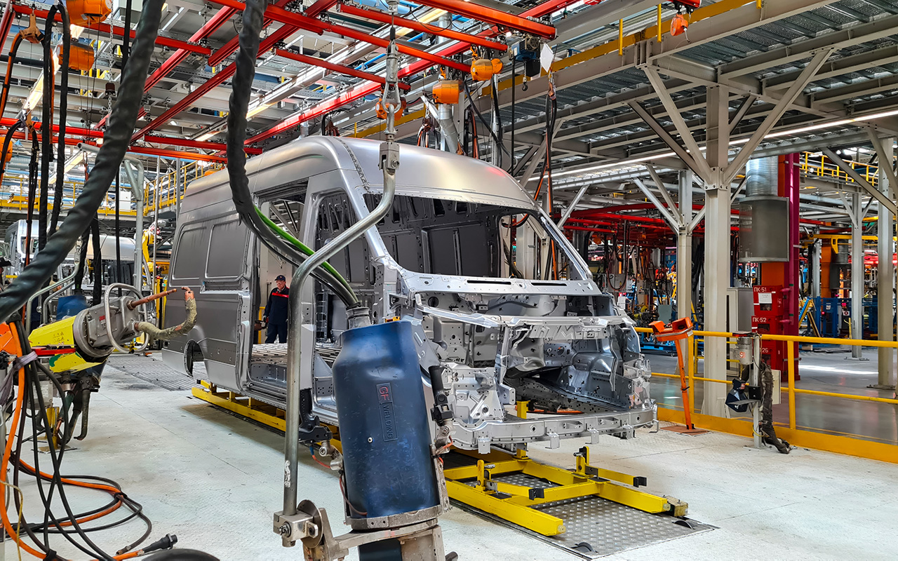

Ford ушел, но производственное оборудование осталось. И это новость хорошая, ведь к качеству наших Транзитов у меня вопросов не было.
Один из ключевых элементов сварочной линии – клещи. Они универсальны, в автоматическом режиме определяют необходимую силу тока, усилие нажима и прочее. Только штампованные панели кузова пока импортируются. Но это пока, свои штампы появятся во втором квартале 2024 года.
Сталь тоже будет отечественной. Кто будет ее поставлять, пока неясно. Но вариантов немного – только «Северсталь» и «Магнитка» делают качественный автомобильный лист.
Сварочная и окрасочная линия осталась той же, что была при Форде.
Не изменилась и окрасочная линия, где вперемежку с Атлантами красят премиальные Аурусы. Впрочем, так же было при жизни Транзита. После грунтования и окраски все кузова отправляются в зону крупноузловой сборки. Там происходит установка ходовой части, элементов салона, проводки – и силового агрегата.
