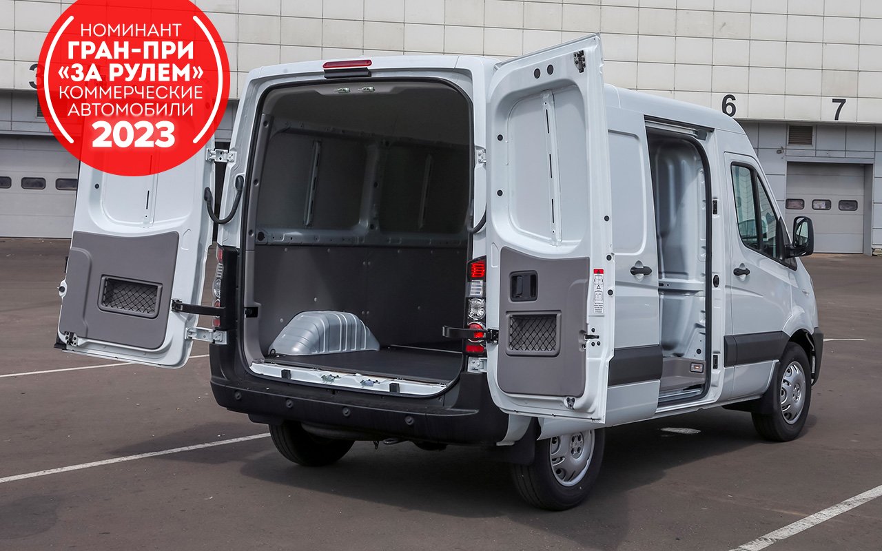

Грузовой отсек – вполне на уровне соразмерных одноклассников, объемом 7,5 м³, вмещает 3 стандартных европоддона (у большого фургона L2H1 – около 10 кубов и 4 палеты). В отличие от первых российских Атлантов на полу появились такелажные петли.
На полу появились петли для крепления груза.
