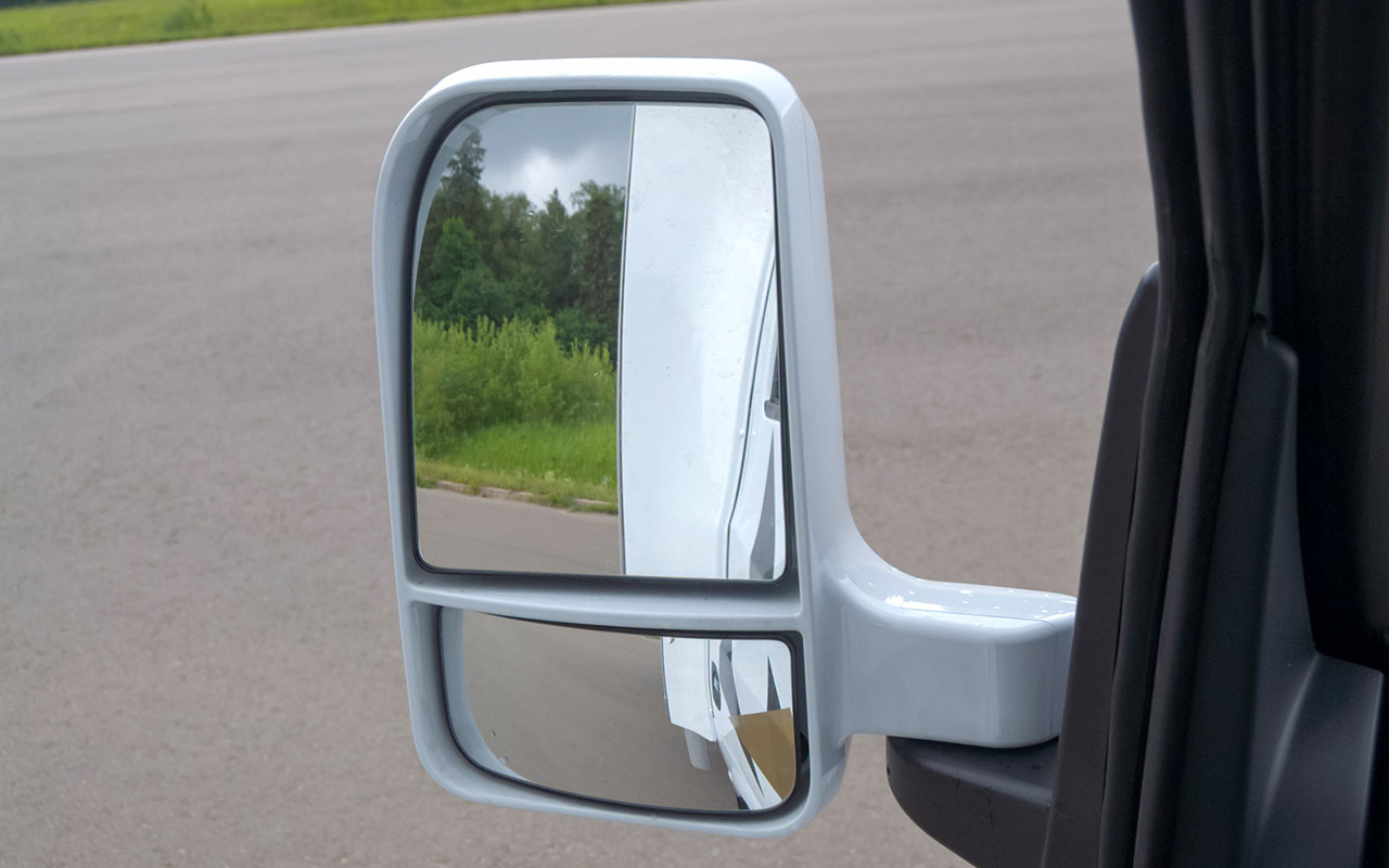

Зеркала шикарные, но им бы выносы побольше: надстройка шириной 1,85–1,9 м занимает половину «кадра».
