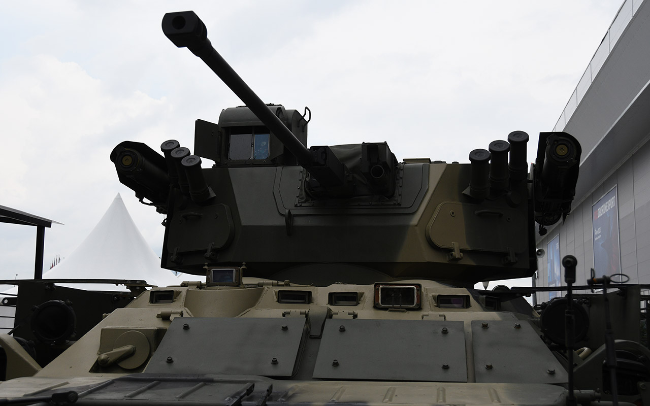

Основа боевой машины — хорошо знакомый БТР-82А. Бронекорпус, двигатель, трансмиссия и ходовая часть остались прежними. Опыт, приобретенный в ходе СВО, сказался на защите и вооружении новинки.
В передней части, по бокам и сзади БТР оборудовали стальными экранами и противокумулятивными решетками.
Модернизированный БТР со всех сторон, включая корму, оснащен защитными экранами и противокумулятивными решетками.
Это позволило устранить один из главных недостатков БТР-82А — теперь он сможет противостоять пулям крупнокалиберных пулеметов и боеприпасам противотанковых гранатометов.
Расплата за подобное усиление защиты — существенное увеличение массы, приводящее к потере плавучести. Но не в полной мере. Увеличивается лишь время подготовки машины к форсированию водных преград. Необходимо демонтировать защитные экраны. И тогда БТР может передвигаться по воде со скоростью до 9 км/ч,.
При демонтированных экранах и решетках бронетранспортер может плавать.
Скорострельность, кучность, точность
Главный козырь модернизированного бронетранспортера — новый дистанционно-управляемый боевой модуль Баллиста. В нем смонтирован 7,62-миллиметровый пулемет ПКТМ, спаренный с 30-миллиметровой пушкой 2А42.
Это орудие с автоматикой, срабатывающей от энергии отвода пороховых газов. Оно обладает лучшей точностью и кучностью в сравнении с пушкой 2А72 (срабатывает при откате ствола), установленной в серийном модуле БТР-82А. Отличается и темп стрельбы: до 550 выстрелов в минуту у 2А42 против 330 выстрелов у 2А72.
Прицельная дальность стрельбы пушки 2А42 по наземным целям – до 4 километров. Угол вертикального наведения – от —5 до +70 градусов.
На дистанционно-управляемом модуле Баллиста есть две пусковые установки ПТУР Конкурс-М. В противотанковом комплексе второго поколения используются модернизированные ракеты 9М113М. Они способны накрыть цель на дистанции от 75 до 4000 метров.
Боевая часть ракеты – кумулятивная тандемная. Такая пробивает гомогенную броню толщиной до 800 мм. В том числе и ту, которая имеет динамическую защиту.
Таким образом, ракетно-пушечный комплекс модернизированного БТР-82А опасен практически для всей бронетехники противника.
На боевом модуле установлены две установки ПТУР Конкурс-М и шесть пусковых установок дымовых гранат ЗД6М.
За точность ведения огня в модуле Баллиста отвечает двухканальный (телевизионный и тепловизионный) прицел с лазерным дальномером и независимой стабилизацией линии визирования в двух плоскостях.
Двухканальный прицел модуля Баллиста позволяет обнаруживать бронетехнику на расстоянии до 4 км днем и до 3 км ночью.
Есть и автомат сопровождения цели, который позволяет вести огонь по подвижным объектам. Предусмотрен прицел дублер и ручной (аварийный) режим наведения во всем диапазоне углов.
