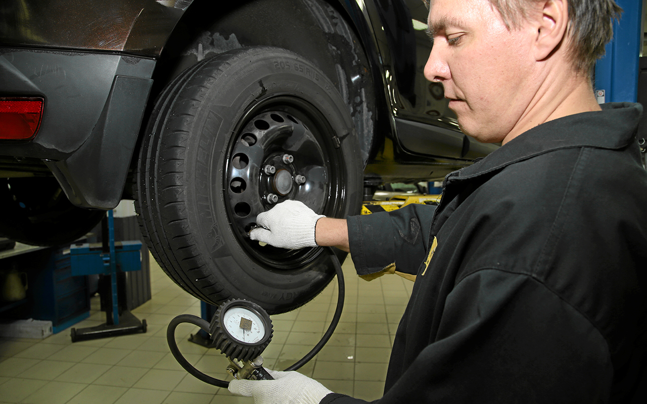

Как накачивать?
Устанавливаем зимние шины обычно, когда температура воздуха еще положительная. Потом будет только холодать. А значит, давление в них будет падать примерно на 0,1 бара на каждые 10 °С. Поэтому при переобувке шины лучше чуть перекачать — примерно на 0,2 бара.
Обратите внимание, какое давление устанавливает в шинах работник мастерской.
Еще больше должен быть запас по давлению, когда вы переобуваете автомобиль в шиномонтаже в пиковые часы. Там компрессор работает непрерывно и гонит горячий воздух. В шине он остывает, и давление падает.
