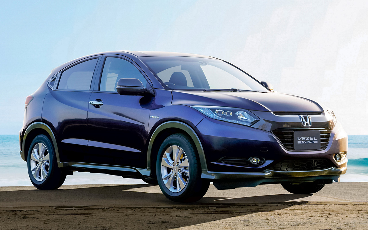

В Европе и Америке Honda Vezel продавали под названием HR-V, в Китае – XR-V. К нам его завезли в нескольких тысячах экземпляров — все с правым рулем.
У этой Хонды общие платформа и агрегаты с хэтч­беком Fit. Наиболее массово пока представлена гибридная версия. Привод передний или полный.
Уже в базовой комплектации есть комплекс Honda Sensing: адаптивный круиз-контроль, системы удержания в полосе и предотвращения столкновений.
