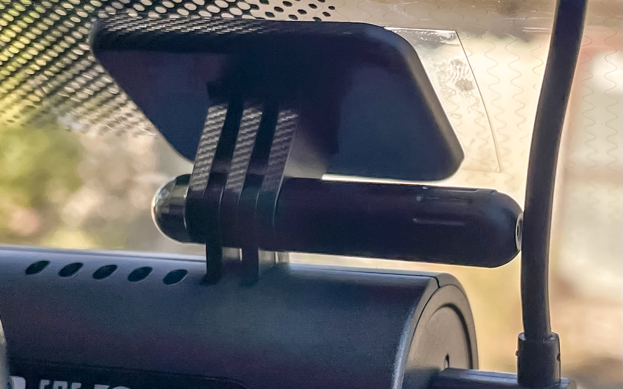

Многие видеорегистраторы предусматривают крепление к стеклу с помощью двухстороннего скотча, который идет в комплекте.
Чтобы при демонтаже или переустановке в другой автомобиль было проще снимать регистратор и не оставлять следов от скотча, я наклеил на ветровое стекло небольшой кусочек бронепленки для фар. Теперь, потянув край пленки и отклеивая её, быстро снимаю регистратор со стекла.
Помимо бронепленки можно использовать тонировочную пленку.
