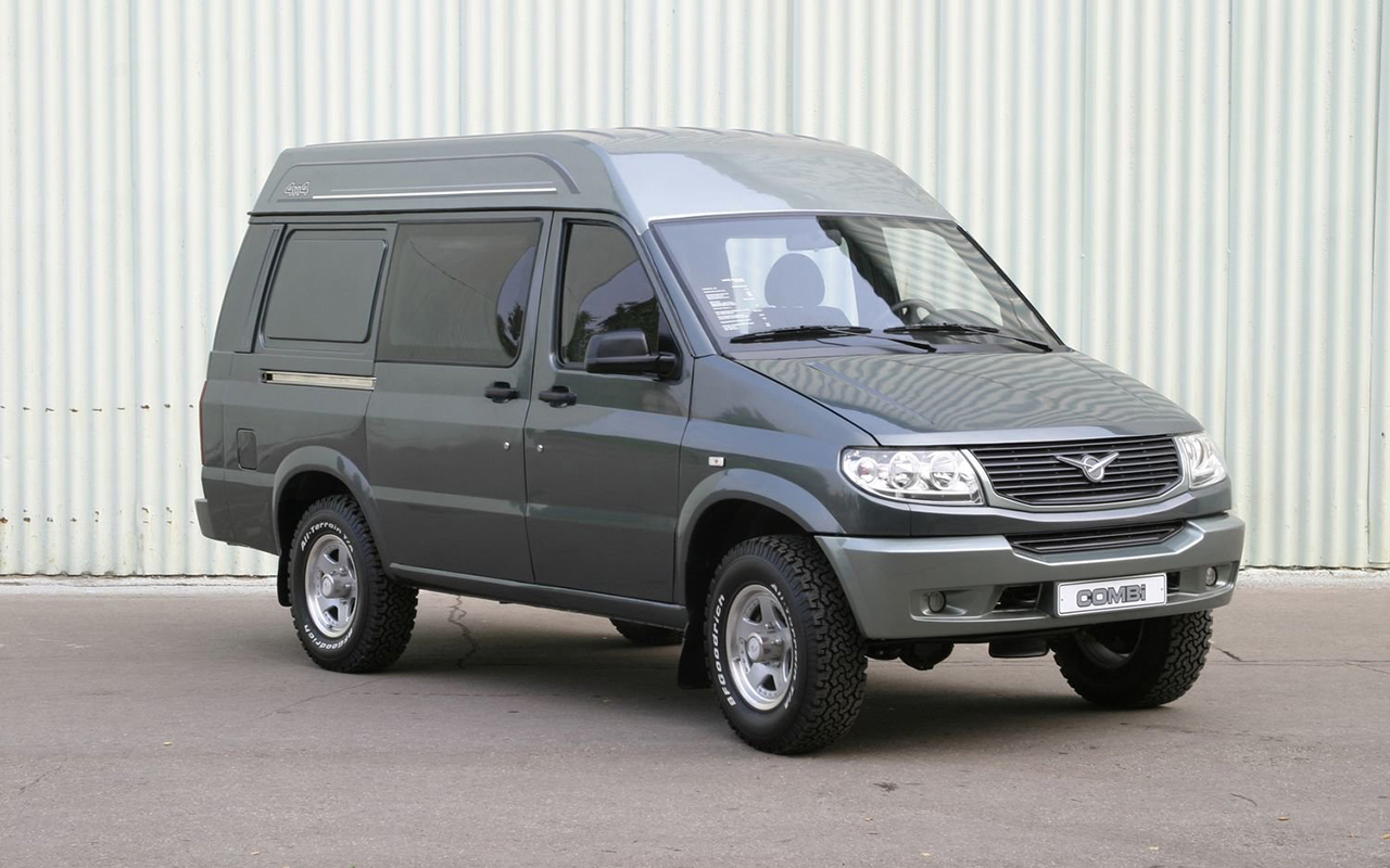

Базовый рамный полноприводный восьмиместный вэн УАЗ-3165 Симба и фургон на его основе делали полной массой до 3500 кг, чтобы машинами можно было управлять с водительским удостоверением категории В. Предусматривали и грузопассажирский вариант Комби на 5-6 человек и с грузовым отсеком сзади.
В семейство должен был входить и вариант УАЗ-2772 с удлиненным на 250 мм задним свесом и высокой крышей. На основе такой машины можно было создать и 13-местный микроавтобус, и санитарный автомобиль. Сделали опытные образцы бортовых грузовиков с одинарной – УАЗ-2365 и двойной кабиной – УАЗ-23651.

Зато претенденты на звание новой «буханки» получили новый кузов со свежим, вполне современным дизайном и симпатичным салоном. По меркам отечественного автомобилестроения такая стилистика и сегодня выглядела бы вполне уместной.
