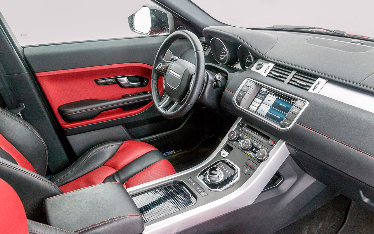

Отделка салона и оснащение не разочаруют. Но есть нарекания к удобству сидений, пачкающим одежду порогам, замороченным алгоритмам головного устройства и отсутствием полочки под телефон.
