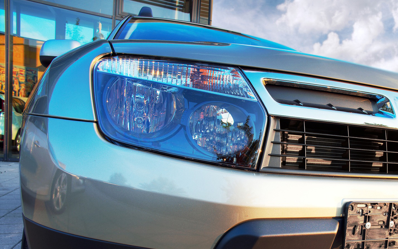

Renault Duster
Цена: от 850 тысяч за машины с пробегами около 100 тысяч км. Есть более свежие – 40-50 тысяч км. Стоят до 1,1 млн, что тоже приемлемо. Длина 4315 мм, клиренс 205 мм (честно!), багажник 408 л. Полный привод паркетный, но муфта на редкость выносливая и позволяет много.
Провальных комбинаций двигатель-коробка нет. Все моторы с определенными наборами заморочек, требуют хорошего ухода, но способны на 300-400 тысяч км. В том числе и атмосферник 2.0 F4R (135 л.с. до рестайлинга 2015 года) – только он сочетается одновременно с полным приводом и гидроавтоматом.
Автомат DP8 к этому моменту прошел несколько модернизаций, служит около 250 тысяч км. Архаичная конструкция и четыре ступени делают его задумчивым и резковатым, зато он прост и недорог в ремонте. Механические коробки – нормальные.
Подвеска для бюджетника великолепна: энергоемкая, при этом не трясучая, неплоха управляемость. Коррозия развивается сдержанно. Мелких поломок многовато для европейской машины, но они не разорительны. Оснащение часто спартанское — большинство Дастеров покупали именно с полным приводом и в самых простых комплектациях.
Для дальних путешествий оптимальны бензиновый 2.0 или дизель К9К 1.5 (109 л.с.). Дизельный Дастер очень экономичен и лучше ползает по грязям, но сложнее, капризнее и дороже в обслуживании. Самое распространенное сочетание на вторичке – полный привод с младшим мотором 1.6 K4M (102 л.с.). Его вполне достаточно для всех случаев жизни.
В бензиновые моторы лучше не лить формально разрешенный АИ-92 – детонация может разрушить поршни, да и нагар на кольцах развивается быстрее. Ничего так не сэкономишь.
Почти все сказанное применимо и к Nissan Terrano – он продается по тем же ценам, что и Duster.
