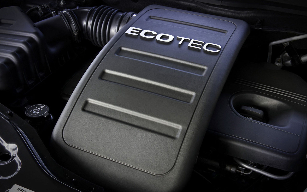

Бензиновые двигатели с обозначением A24XE или A24XF рабочим объемом 2,4 л устанавливали с 2010 по 2018 год на кроссоверы Opel Antara и Chevrolet Captiva.
Мотор – атмосферный. Степень сжатия не очень высокая – 10,4. Тем не менее, производители автомобилей настраивали его под бензин АИ-95 и не рекомендуют заливать топливо с более низким октановым числом.
В основе мотора лежит алюминиевый блок цилиндров. Шестнадцатиклапанная головка тоже отлита из алюминиевого сплава.
Оптимальные тепловые зазоры в клапанном механизме поддерживают гидрокомпенсаторы. На распредвалах установлены устройства регулировки фаз. Привод ГРМ – цепной.
Двигатель A24XE – типичный современный «алюминиевый» мотор.
