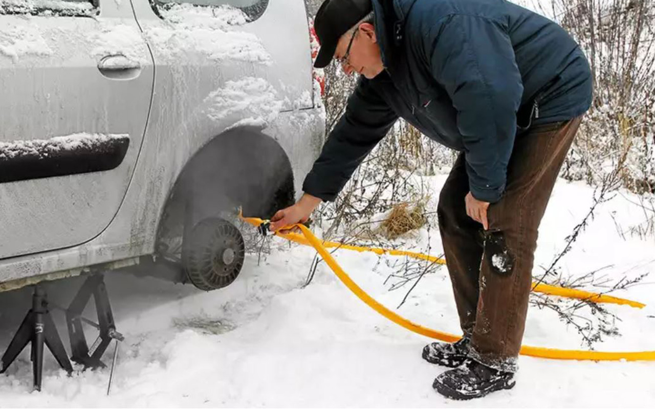

Опрометчиво мыть машину
Не стоит этого делать в мороз непосредственно перед праздниками. Если хотите въехать в новый год на чистом автомобиле, помойте его хотя бы за день. Поездите подольше или оставьте машину в теплом помещении, чтобы влага испарилась из щелей между кузовными панелями. Иначе при замерзании вода будет буквально разрывать соединения деталей.
При мойке капли попадают и на уплотнители дверей. На морозе двери могут крепко примерзнуть к проемам. Поэтому обязательно протрите их насухо (если это не сделали сервисмены). А для профилактики – вдруг за время каникул произойдут погодные аномалии? – нанесите силиконовую смазку на уплотнители дверей и багажного отделения.
