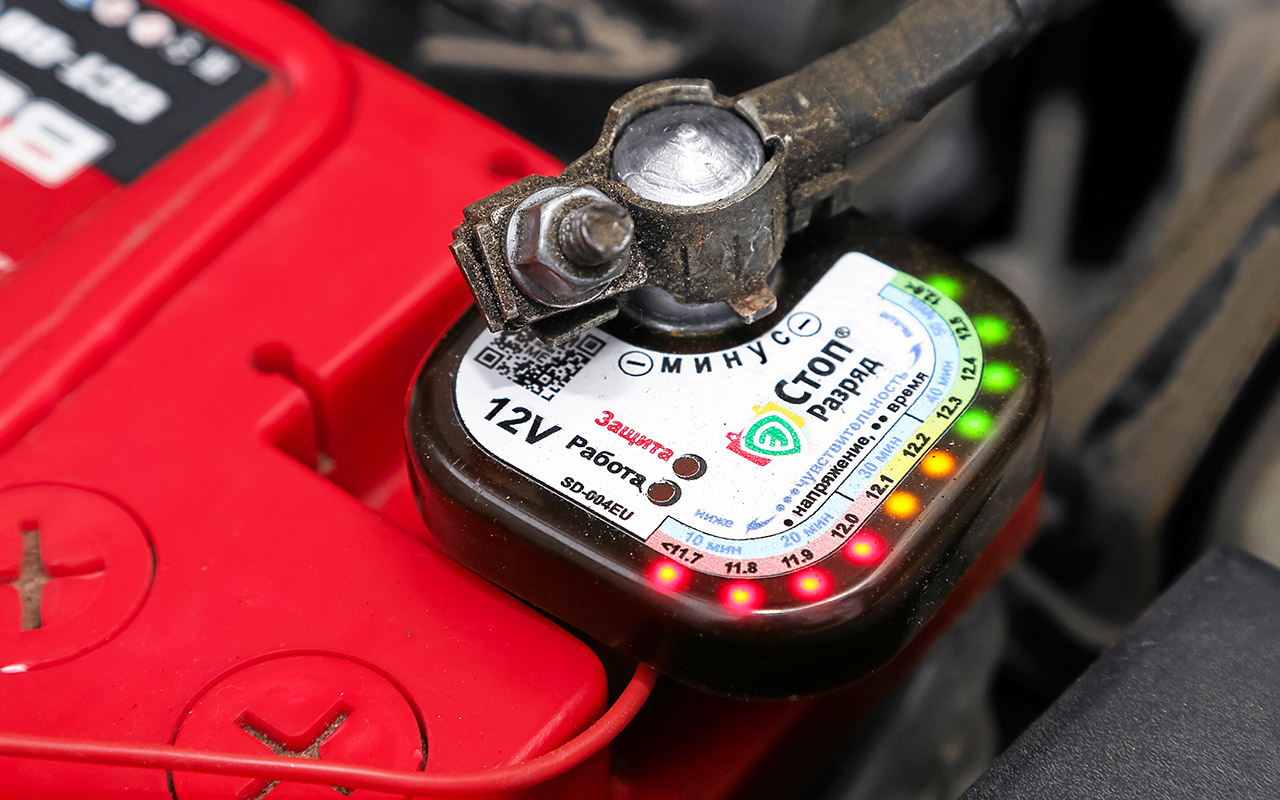

Сегодня опасность потерять настройки и адаптации стала только актуальнее, особенно для дорогих машин, где сплошь электроника. Но размыкатели массы не ушли в историю. Например, мы нашли изделие SD‑004, известное также как «Стоп Разряд». Это электронное реле, отслеживающее состояние аккумуляторной батареи и отключающее ее в тот момент, когда дальнейший разряд сделает невозможным пуск мотора.
Название прибора – SD‑004, у нас он продается как «Стоп Разряд». Цена – примерно 4000 ₽.
Принцип действия
Устройство подключают в разрыв между отрицательной клеммой штатной аккумуляторной батареи и минусовым кабелем. Питание – напрямую от плюсовой клеммы АКБ. В корпусе установлено силовое твердотельное реле, коммутирующее все токи потребления, включая стартерный. Предусмотрены датчики вибрации (с его помощью в том числе настраиваются параметры), тока и напряжения, а также микропроцессор и световая сигнализация.
Если напряжение в бортсети припаркованного автомобиля снизилось ниже определенного уровня, то силовое реле автоматически отключает бортовую сеть машины от АКБ. Однако если датчик вибрации решит, что машину пытаются угнать или ограбить, питание будет тут же восстановлено. Если была включена аварийная световая сигнализация (скажем, после ДТП), то «Стоп Разряд» питание не снимет даже при сильной просадке напряжения.
Простенькое устройство крепится к минусовому выводу АКБ клеммовым зажимом, стягиваемым болтом с гайкой под ключ «на 10».
ПРОТИВОПОЖАРНЫЙ ПРОВОДОК
При пожаре провóдки очень важно быстро отключить батарею. А в суете это не всегда возможно – нужно сообразить, где гаечный ключ, да и есть ли он вообще… А вот красный провод, идущий от коробочки до плюсовой клеммы батареи, в этом случае может помочь: при его обрыве устройство тут же отключит массу. Если задымились провода – достаточно рукой оборвать кабелек к «Стоп Разряду» – и машина обесточится.

Устройство позволяет настраивать уровень напряжения, при котором масса будет отключена, в диапазоне от 11,7 до 12,6 В. На максимальном уровне получается практически обычный выключатель массы, который срабатывает вскоре после остановки двигателя, а при нижней границе остаток энергии позволит лишь открыть двери с брелока. Но до момента отключения пройдет больше дней.
Время, в течение которого устройство пропускает ток после падения напряжения ниже порогового, также можно отрегулировать. Минимальное – 10 минут, максимальное – 50. Для настройки требуется… вибрация, передаваемая на корпус устройства. При легком постукивании оно поочередно зажигает световые индикаторы до тех пор, пока вы не выберете желаемый порог срабатывания. Чувствительность к вибрации также можно менять.
