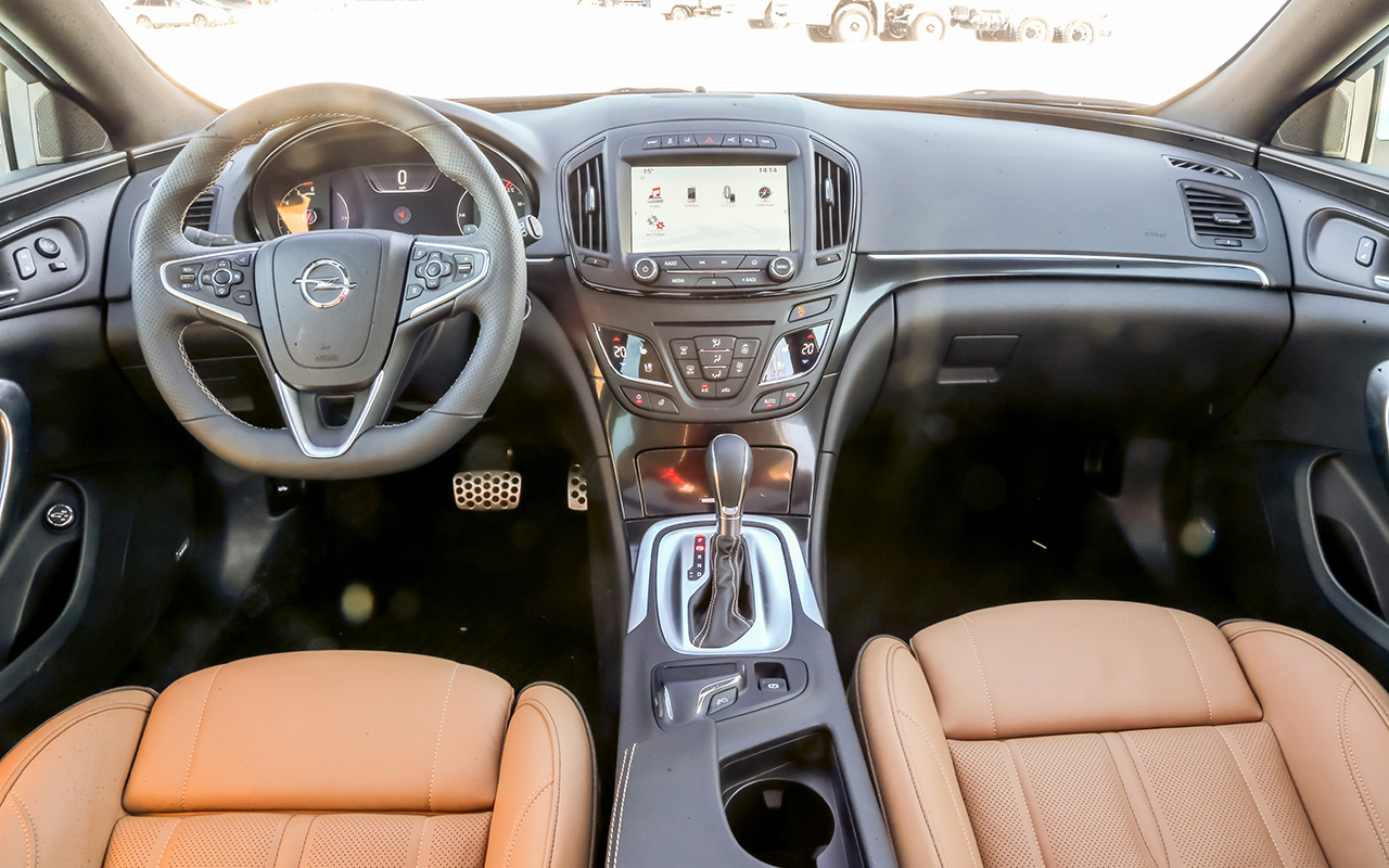

Внутри – изящно и до сих пор вполне современно. Материалы стойкие, эргономика близка к эталону. Штатную «музыку» многие ругают.
