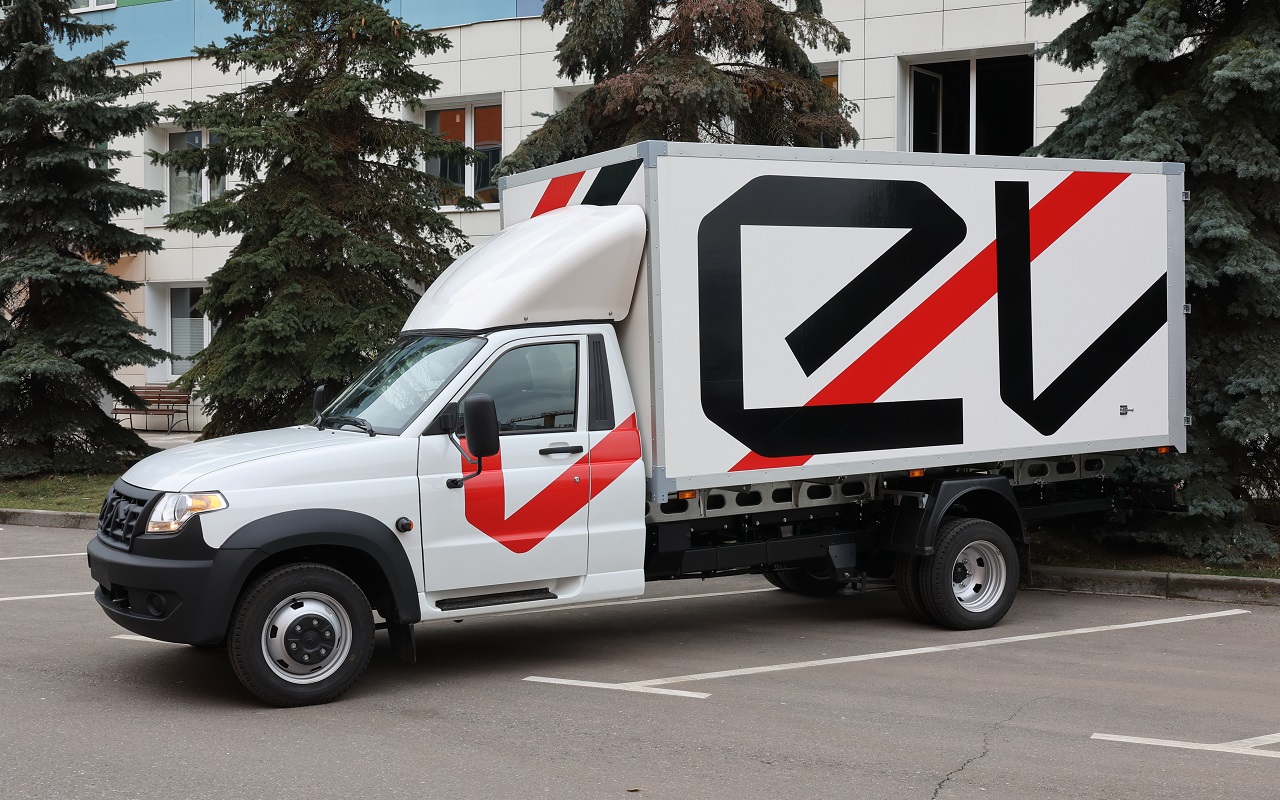

Год назад мы уже ездили на электрическом грузовике EVM Pro, созданном на шасси УАЗа Профи. Но тогда это был только прототип. Сейчас в наших руках серийный автомобиль.
По технике почти ничего не изменилось. Разве что избавились от коробки передач, которая на прототипе была зафиксирована на второй ступени. Теперь электромотор напрямую соединен с задним мостом. А чем меньше лишних элементов, тем меньше шум. И выше ресурс.
Действительно, едет серийный EVM Pro бесшумно. Причем тихо работает и электрическая часть, и ходовая, которая на прототипе сильно гремела. Такое впечатление, что поступающие из Ульяновска шасси дополнительно дорабатывают.
Но комплектующие серийного УАЗа все равно остаются слабым звеном электромобиля. Шасси на сборку сейчас поставляют с перебоями. А рама и кабина нуждаются в дополнительной антикоррозионной обработке.
