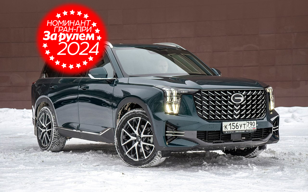

Второе поколение кроссовера GAC GS8 изрядно подросло по всем направлениям: база удлинилась с 2800 до 2920 мм, длина кузова выросла с 4835 до 4980 мм.
По габаритам GS8 сравним с Рейндж Ровером. Да и внешне на фоне «англичанина» не блекнет. Рубленые формы, коими отличался предшественник, стали еще более выраженными. А колеса теперь 20‑дюймовые.
И очень идет этой машине нефритовый окрас кузова. Почти что British Racing Green… Любителям китайских машин, которые не млеют перед европейской техникой, должно зайти. А таких немало: GS8 на всех желающих не хватает, чем и пользуются дилеры, накручивая к официальной цене от 500 тысяч рублей до миллиона.
