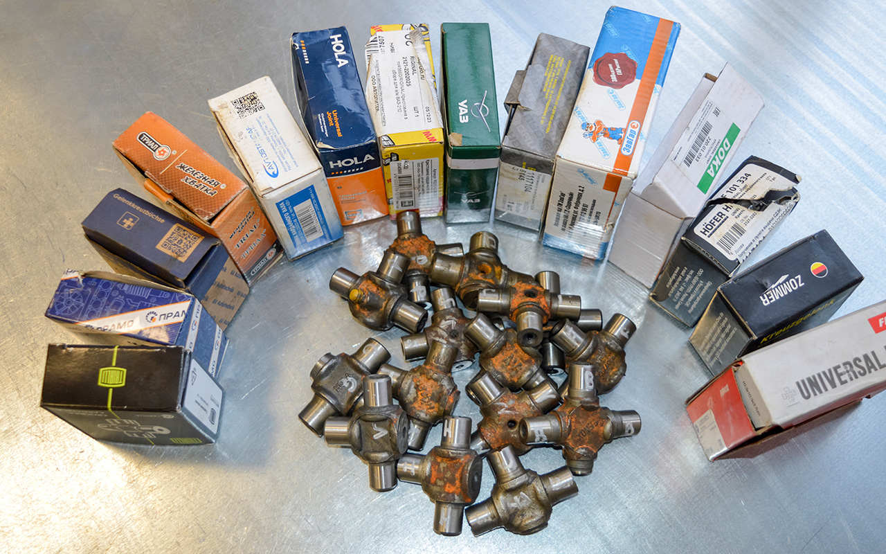

А пребывание в камере соляного тумана в течение 5 суток показало, что все 15 крестовин в той или иной степени проржавели – посмотрите на фото.
Крестовины в камере соляного тумана.
Если стойкость элементов крестовины к коррозии невелика, ржавчина быстро проберется сквозь сальниковое уплотнение и повредит подшипник.
Оценки по коррозионной стойкости разделились между «Плохо» и «Очень плохо». Оптимист скажет, что ржавый корпус крестовины – это не так страшно, но реалист понимает, что коррозия обязательно начнет проникать через любые сальниковые уплотнения.
Совсем уж провальные данные в таблице мы выделили красным цветом. В целом радоваться нечему. На общем фоне лучше других показали себя крестовины Bautler и Trialli. А тем, кто захочет кардинально решить проблему с крестовинами, можем посоветовать перейти на ШРУСы: подходящие комплекты для нивоводов, эксплуатирующих машины прежнего выпуска, есть в продаже.
