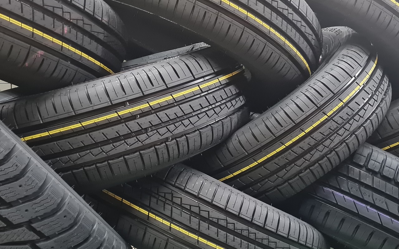

Цветная лента на резине сделана для упрощения логистики. По ней сортируют шины по размерности.
В линейке Autograph будет три модели, которые являются перелицованными Nokian Hakkapeliitta. Black теперь называется Ultra, Blue – Aqua, экономичные Green – Eco.
