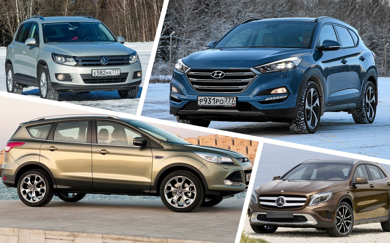

Volkswagen Tiguan (1-е поколение)
Цены машин 2015 года с моторами 1.4, передним приводом и роботом начинаются от 1,3 млн рублей, а с МКП – от 1,4 млн. При пробегах до 100 тысяч км робот в среднем дороже.
Больше половины Тигуанов на вторичке – с роботами. Но у первого поколения (до 2018 года) – только пятая часть. Дизели 2.0 для нашего рынка тогда оснащали автоматами. Бензиновые 2.0, в основном, тоже. Для младшего мотора 1.4 альтернатива механике – только робот.
Volkswagen – первопроходец в мире роботов. Другие фирмы до сих пор во многом повторяют решения, заложенные в фольксвагеновские DSG (DirectSchaltGetriebe, «трансмиссия прямого переключения»).
Первые годы DSG были жутко ломкими и жгли сцепления пачками, что породило тысячи гарантийных замен и массовое недоверие, не затухшее до сих пор. Хотя VW непрестанно занимался модернизацией и примерно к 2015 году все типы DSG от множественных недугов излечил. Это подсказка: если уж Tiguan и именно с роботом, то не старше 10 лет.
Возможных роботов три: DQ200 и DQ250 при моторе 1.4, DQ500 при дизеле. Первый – с двумя «сухими» сцеплениями, прочие – с двумя «мокрыми», что означает работу фрикционов в масляной ванне.
«Мокрые» сцепления считают более долговечными – рабочая жидкость производит смягчающий и охлаждающий эффект. Но ведь и применяют такие DSG при моторах с большим крутящим моментом – нагрузки выше.
Разбирать глубже, какой робот у Тигуана лучше, нерационально, поскольку главные проблемы модели – в моторах. Оба бензиновых – с турбонаддувом, прямым впрыском и дико капризным характером. Одна неудачная заправка – и приехали, а залегание колец и масложор – штатное состояние.
Так что самым надежным считают дизель (с оговорками). У первого Тигуана он, по счастью, сочетается с нормальным гидроавтоматом 09M (Aisin TF-62SN).
Досадно, что такую ладную и крепкую машину начинили неудачными агрегатами. Образцовой по надежности и ресурсу пары мотор-коробка у Тигуана нет, а потому любой выбор содержит риски.
Эти же роботы и комбинации агрегатов встречаются у кроссовера Skoda Yeti.
Hyundai Tucson (3-е поколение)
Tucson на вторичке ценится намного дороже Тигуана. Цена машины 2015 года с роботом – 1,9-2,2 млн рублей.
Одновременно роботы появились и у «четвертого» Kia Sportage в сочетании с теми же моторами – к нам он пришел в 2016 году.
Робот именуется D7UF1/D7GF1 или 7DCT (dual-clutch transmission). Ожидаемый ресурс – 250 тысяч км. Агрегат с двумя «сухими» сцеплениями во многом схож с DSG. И разработан также при участии компании LuK (лидера в мире сцеплений).
В подобных конструкциях один ведомый диск отвечает за четные передачи, второе – за нечетные. Так обеспечивается наилучшая быстрота и плавность переключений. Исполнительными механизмами могут быть электродвигатели или электромагнитные клапаны гидроцилиндров.
На 7DСТ привод электрический, но на общую надежность это не повлияло. Агрегат родился в 2015 году с большим числом детских болезней. Симптомы типовые: ошибки управляющей электроники и быстро сгорающие сцепления. Постепенно их излечивали, но не до конца.
Дружит 7DCT с наддувным мотором G4FJ 1.6 (177 л.с.) и дизелем D4FB 1.6 (136 л.с.). Оба не чемпионы по надежности, очень требовательны к качеству топлива и масла, в содержании сложнее и дороже, чем массовые атмосферники Hyundai/Kia. Которые, как мы знаем, склонны к задирам, зато сочетаются с гидромеханическим автоматом.
И пока есть Туссаны и Спортиджи с атмосферниками и автоматами, гоняться за версией с роботом нет смысла. Тем более, что по ценам паритет.
Ford Kuga (2-е поколение)
Десятилетние машины в версии дизель 2.0 с роботом предлагают за 1,2-1,5 млн рублей. Привод только полный. Турбо 1.6 с автоматом 4х4 — 1,2-1,4 млн. Атмосферник 2.5 с автоматом 4х2 — 1,3-1,7 млн рублей
На Куге второго поколения служит робот c маркетинговым названием PowerShift, технические имена – Getrag 6DCT450 или MPS6. Агрегат с двумя «мокрыми» сцеплениями заточен на высокий крутящий момент и сотрудничает только с дизелем 2.0 (140 л.с.).
По конструкции близок к DQ250. Комплект неисправностей: сгоревшее сцепление, отказы соленоидов из-за засорения продуктами износа, течь сальника. Недолговечны демпферы маховика и пластиковые наконечники вилок переключения передач.
Замена рабочей жидкости желательна каждые 35 тысяч км. Адаптация рекомендована каждые 10 тысяч км, дабы дольше ходили диски сцеплений. Категорически нельзя таскать прицепы. Вообще PowerShift более нежный, чем DSG, резких ускорений не любит и обслуживания требует более тщательного.
При идеальном раскладе первый ремонт — в районе 150 тысяч км. Но обычно это происходит намного раньше, иногда при 30-50 тысячах пробега. Отсюда родилась слава крайне ломкой и недолговечной коробки.
Оптимальным по надежности и ресурсу у Куги выглядит сочетание атмосферника 2.5 (150 л.с.) с автоматом – оно и самое дорогое на вторичке.
Если нужен полный привод, путь ведет к слишком затейливым наддувным 1.5 или 1.6 (с АКП), либо к дизелю (с роботом). И то, и другое при пробегах после 150 тысяч км никаких гарантий долголетия не дают.
Mercedes-Benz GLA (1-е поколение)
Городской кроссовер с базовым клиренсом 154 мм (опционально – до 186 мм). Привод передний или полный. Цена машин 2015 года: от 1,8 млн рублей. Разница в цене между моторами 1.6 и 2.0 неощутима.
Никаких иных коробок передач, кроме робота, нет. Предположение, что мерседесовский робот – лучший среди роботов, имеет основания. Заявленный ресурс 7G-DCT (Mercedes-Benz 724.0) с двумя «мокрыми» сцеплениями – 200 тысяч км. Утверждают, что в реальности он выше — 250-300 тысяч км. Это пока не подтверждено – из сотен продаваемых у нас на вторичке GLA лишь пяток добрались до 250 тысяч км.
7G-DCT создан при участии Getrag, конструктивно схож с DSG. Но здесь более затейлива та часть, что представляет собой механическую коробку. Существует в нескольких ипостасях, различающихся пакетами сцеплений – в зависимости от крутящего момента и типа привода. У заряженных версий установлены усиленные дифференциалы, иные вилки переключений, валы и подшипники.
По отзывам владельцев, это действительно надежный и живучий агрегат. Первый ремонт чаще всего подходит к 150 тысячам км: замена узла сцеплений, прокладок и сальников, прочистка масляных трактов.
Пугает стоимость запчастей. Современная цена мерседесовского блока сцеплений – порядка 250 тысяч рублей. Мехатроник в сборе в два раза дороже. Один его блок управления – 80-100 тысяч рублей.
Жутковаты и расценки на детали для моторов, а все они сложные и требовательные. У бензиновых еще до 100 тысяч км выходят из строя водяная помпа, термостат и фазовращатели, иногда и цепь ГРМ. Но, по крайней мере, нет масложора.
Наивысший ресурс – у дизеля, однако с ним надо быть готовым к заменам теплообменника и натяжителя цепи каждые 80-100 тысяч км. О форсунках лучше не думать.
В содержание немолодой машины, не исключено, за три года придется вбухать еще одну ее рыночную стоимость. Потому и цены столь лояльные: премиальный GLA 2015 года на 200-300 тысяч дешевле Тойоты RAV4.
