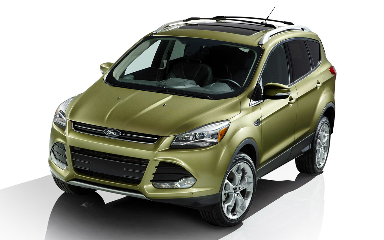

КУЗОВ
Ford Kuga
Для машин, выпущенных в период с марта 2013 по декабрь 2015 года, действует отзывная кампания, в рамках которой подрезают теплоизоляцию (уменьшают ее длину) на внутренней части обшивок центральных стоек. Есть риск, что при срабатывании пиропатронов, встроенных в катушки ремней безопасности, произойдет возгорание войлока, который изначально расположен очень близко к узлам.
Иногда на «дореформенных» Кугах резиновый уплотнитель на жабо протирает капот. Из-за этого дилерам приходится перекрашивать деталь изнутри. При рестайлинге производитель наклеил бронепленку на капот в месте контакта с уплотнителем.
Куги для нашего рынка собирались исключительно на елабужском заводе. К лакокрасочному покрытию и уровню антикоррозионной защиты серьезных претензий нет.
На рестайлинговых Кугах первых годов выпуска активно гниет большой электрический разъем в левой части переднего бампера перед подкрылком. В результате перестают адекватно работать датчики парктроника, передние противотуманки и сенсор наружной температуры воздуха, из-за которого возникают различные нарушения в системе управления кондици­онером. Производитель выпустил соответствующий технический бюллетень, предусматривающий ­специфический ремонт проводки.
По фордовской традиции блок управления двигателем расположен на переднем левом подкрылке. Потому высока вероятность того, что при аварии пострадает не только модуль, но и разъем на дорогостоящем жгуте проводки.
Радиаторы охлаждения двигателя и кондиционера забиваются грязью довольно быстро, как и на большинстве моделей Ford. Теплообменники желательно промывать раз в 50 000–60 000 км. Это особенно важно для модификаций с теплонагруженными моторами EcoBoost 1.5 и 1.6. Но именно на них крепления бампера максимально неудобные, поэтому демонтажные операции требуют много времени и терпения.
Ford Kuga
На дорестайлинговых машинах накладка над номерным знаком протирает по углам крышку багажника до металла, вызывая коррозию. При перекрашивании необходимо наклеить бронирующую пленку в местах контакта деталей.
Рестайлинг не всегда проходит гладко и иногда приносит с собой новые болячки. На обновленных Кугах фонари могут натирать дальние углы в крыльях, а также задевать за крышку багажника, трескаться и запотевать. Для устранения выпущен технический бюллетень, предписывающий установку дополнительной прокладки под фонари для регулировки зазоров.
