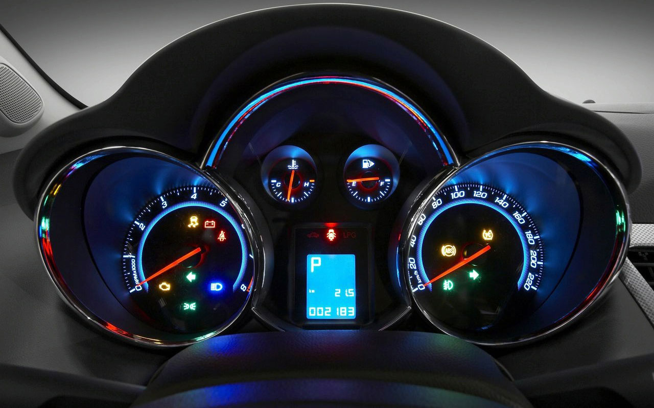

Эта лампочка на приборке говорит о скорой кончине двигателя
«За рулем» дал совет на случай включения индикатора низкого давления масла
Суждений и материалов на эту тему – великое множество. Называются всевозможные причины загорания вредного индикатора – от низкого уровня масла до отказов масляного насоса, различных утечек, пробоев прокладки и так далее. Однако для начала сформулируем главное правило: что надо делать в таких случаях?
