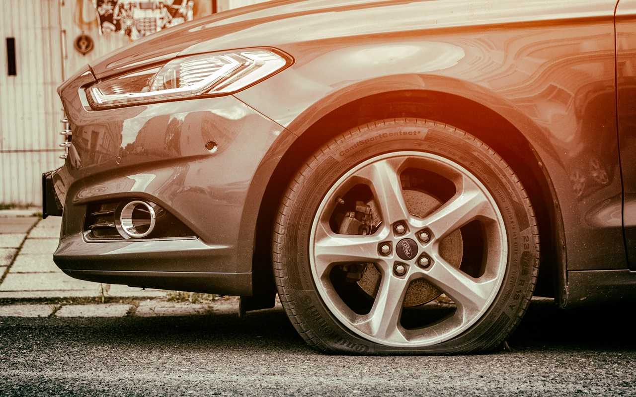

Ехать на спущенной шине ни в коем случае нельзя – изуродуем колесо и все равно никуда не доедем. К счастью, есть другие варианты поведения. Перечисляем основные из них.

Реалист привык рассчитывать только на себя. Поэтому он по возможности уберет машину с трассы и полезет в багажник за ремкомплектом для шин. Обнаружить место прокола ему поможет вода, лучше мыльная. Дальнейшие действия просты:
  • поливаем шину мыльной водой;
  • находим гвоздь, саморез или иного виновника прокола;
  • чистим отверстие, заносим туда клей и вставляем ремонтный жгутик, срезаем лишнее;
  • доводим давление до нормы.
Кстати, если клей в ремкомплекте высох, то вместо него можно воспользоваться бензином. Надежность такого ремонта очень высокая.
Ремонтные работы лучше проводить в ярком светоотражающем жилете. Даже днем.
