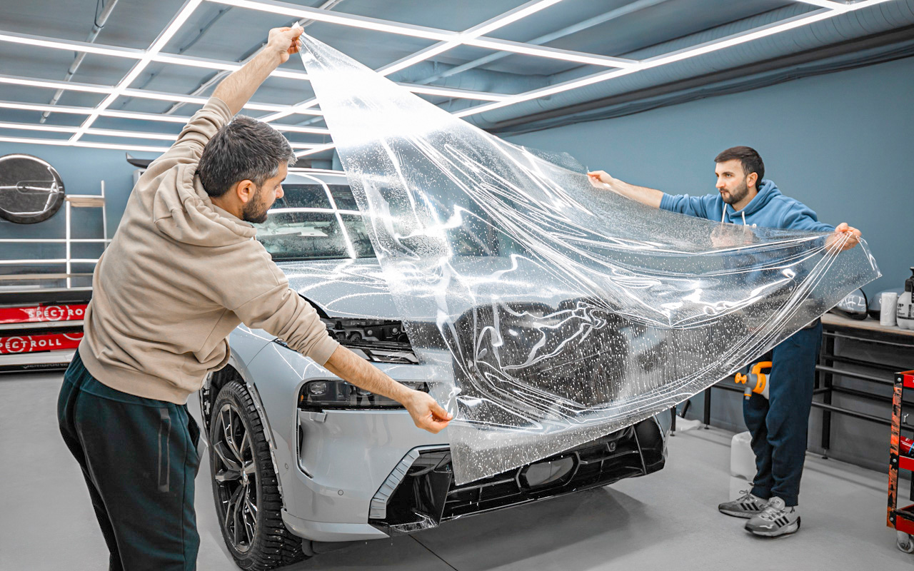

Крупные кузовные элементы оклеиваются единым куском пленки.

Чтобы пленка не начала преждевременно отслаиваться, ее заводят за края деталей. Так кромка оказывается вне воздействия пескоструя, моек высокого давления и прочих пагубных явлений. Хотя так сделать получится далеко не во всех местах.
