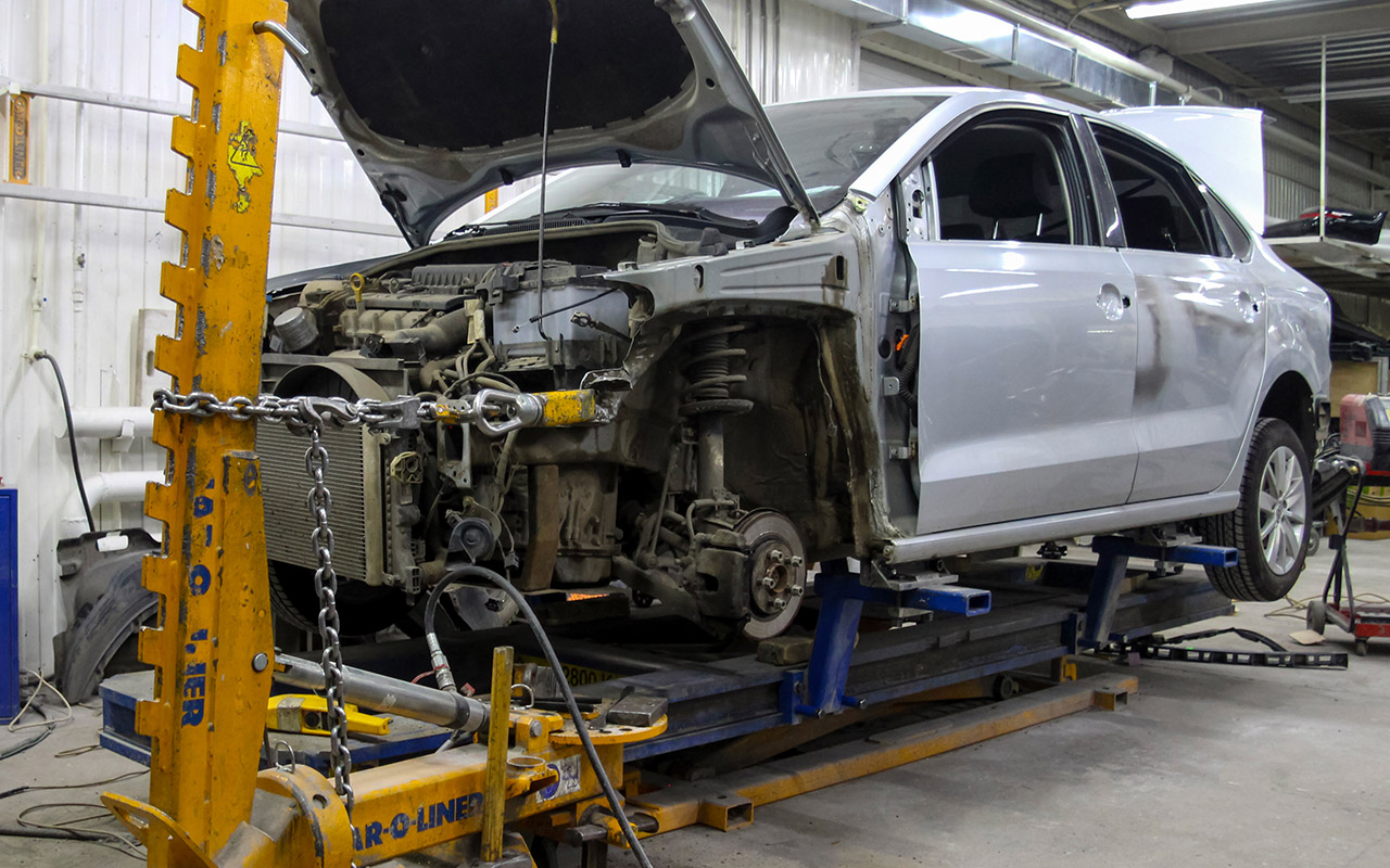

Стапель представляет собой платформу или стойки, на которых жестко крепится кузов. И минимум один «гусь», который цепляется к поврежденной части скелета машины и создает тянущее усилие (обычно до 10 тонн). Фактически – обратный процесс, нежели при столкновении.
Для работы со стапелем необходим большой опыт и высокий профессионализм. К примеру, нужно четко дозировать нагрузку и ее направление и ставить «гуся» под правильным углом, иначе можно запросто порвать металл и даже сварные швы. Иногда необходим комбинированный подход. То есть мастеру приходится нагружать определенный элемент кузова «гусем» и одновременно править его молотком.
Силовая структура кузова работает как единое целое: при ударе она рассеивает энергию от одного элемента к другим. К примеру, при лобовом столкновении деформация идет от усилителя бампера и через лонжероны передается до передних стоек. На стапеле происходит обратный эффект. За несколько подходов, цепляя «гусь» к разным точкам, вытягивают затронутые при аварии элементы.
Разберем алгоритм действий при самом частом ударе – в переднюю часть автомобиля.
Сначала с пострадавшей зоны снимают всё оперение (остатки бампера, капот, крылья, пластиковые несущие детали). Потом, не отрезая даже серьезно деформированные силовые элементы, поэтапно вытягивают скелет кузова, ориентируясь по многочисленным контрольным точкам. Также на этом этапе необходимо иметь под рукой новые детали оперения, чтобы предварительно выставить зазоры.
На стапеле правят не только силовые элементы. На фото показан погнутый левый брызговик в области крепления фары. За несколько подходов его приводят в первоначальный вид. Полученную при ударе трещину заварят, а изуродованный кронштейн крепления фары отрежут и приварят новый. А так бы пришлось менять брызговик или его значительную часть, что существенно дороже и более трудоемко.
После основной растяжки отрезают деформированные силовые элементы, которые не подлежат восстановлению, и приваривают новые. К примеру, частично погнутый и выправленный лонжерон оставляют. Но если образовались складки, лонжерон необходимо заменить, как и поврежденный усилитель бампера. Затем снова проверяют геометрию по контрольным точкам и зазорам и при необходимости подтягивают кузов. Далее идет финишная сборка оперения и итоговый контроль.

Существуют несколько основных видов стапелей. Самые дешевые – так называемые подкатные (нестационарные) варианты, на которых можно проводить простейшие работы, например, правку ниши под фонарь. Они стоят примерно 100 000–150 000 рублей. Далее идут полноценные стационарные стапели: напольные и платформенные (как на фото). За такие запросят в среднем 500 000–700 000 рублей. Также есть платформенные варианты со встроенной лазерной системой измерения геометрии.
