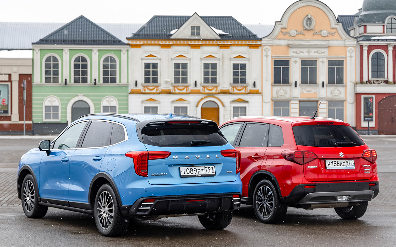

Обновленный Haval Jolion и Suzuki Vitara – тест в цифрах
«За рулем» подготовил технический справочник о кроссоверах за 1,6–2,7 млн рублей
Как оснащены и как едут обновленный Haval Jolion российской сборки и Suzuki Vitara, доставленная в нашу страну по каналам параллельного импорта, подробно рассказано в этой публикации.
