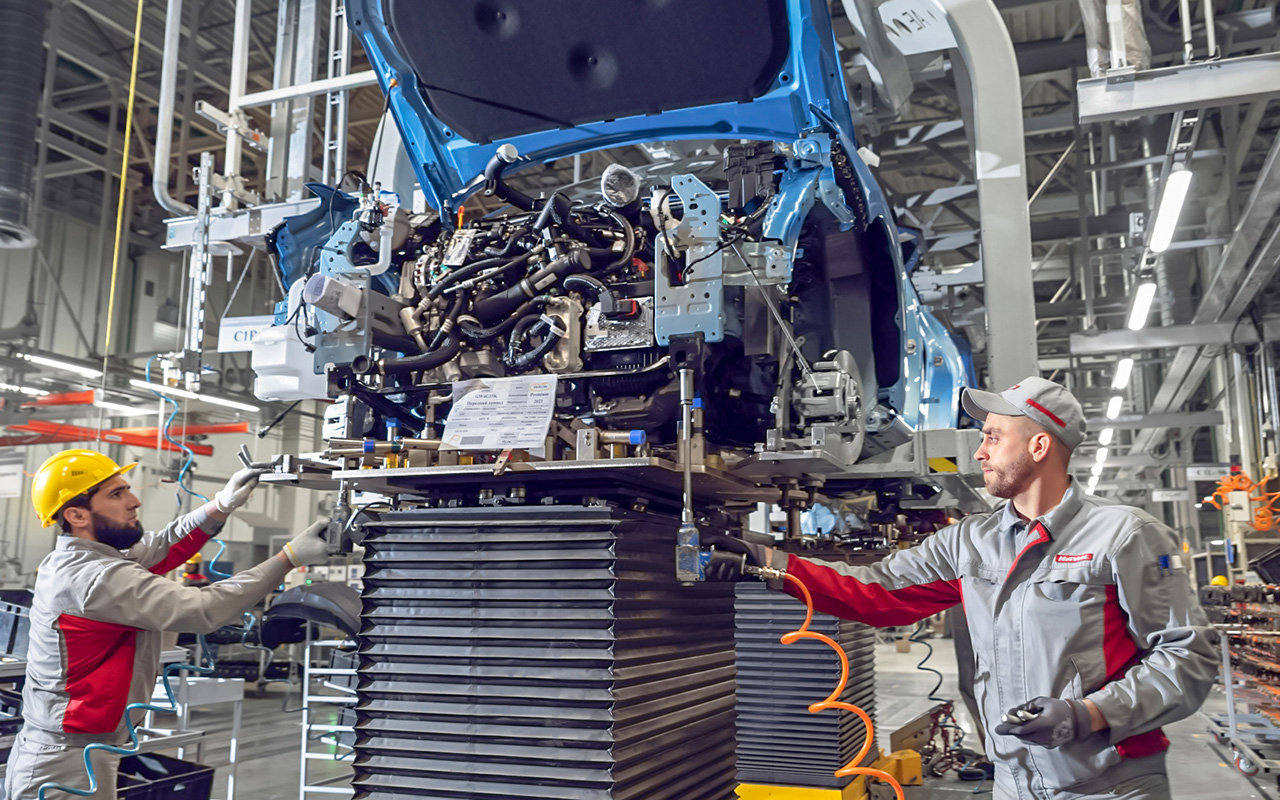

Отлично помню, как я приехал на этот завод первый раз пять лет назад. Тогда только монтировали оборудование, а по цехам ходили редкие сотрудники. Сегодня жизнь кипит, и этот эффект еще сильнее из-за относительной компактности площадей. Хотя в абсолютных значениях 173 тысячи м² едва ли можно назвать маленькой величиной – просто не все заделы еще освоены.
Такт выпуска на линии сварки – 180 секунд. В сутки выходит около 450 кузовов. Доля полностью автоматизированных работ – 45%.
Полный цикл производства для кроссоверов Jolion, Dargo и F7 начинается со штамповки. Металл частично китайский, а частично – наш. Правда, металлопрокат каких именно предприятий используется, не говорят.
Отштампованные детали отправляются в цех сварки, где кузова обретают свои первые черты. Процесс сварки роботизирован на 45%, остальное делается операторами. Здесь проводится первый из трех основных контролей: из каждой партии один кузов отправляется в лабораторию, где качество сварки проверяется на специальном стенде по огромному числу контрольных точек.
Контроль сваренного кузова проводится по 1500 точкам. Допуск по геометрии – 0,2…0,5 мм.
