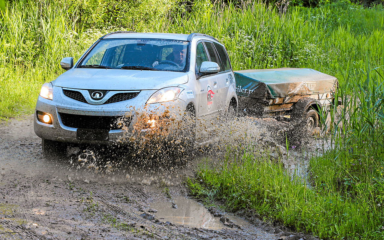

Рамный внедорожник с неразрезным задним мостом и подключаемым полным приводом (part time). В версиях с механической коробкой есть понижающий ряд.
Исходником был первоначальный Great Wall Hover: шасси Isuzu Axiom с лицензионными моторами Mitsubishi. Затем из него сделали целую линейку моделей с другими кузовами, в том числе самую массовую H5. С 2011 года кузов варили в Липецке, а полную сборку производили в Подмосковье.
Great Wall Hover H5
Достоинства
  • Интересные цены.
  • Неплох вне дорог.
  • Клиренс 200 мм, огромный багажник.
  • Высокая ремонтопригодность.
Багажник никого не разочарует – официально заявлен объем 810 литров. Запаска крепится под днищем. Всё время будет грязная, зато при смене колеса не надо выгружать поклажу.
