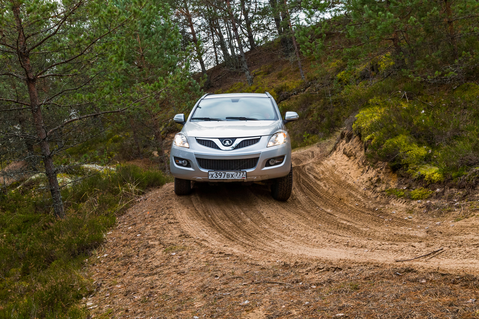

С.К.: За время эксплуатации претензий к Ховеру практически не возникло. Самой серьезной стала неисправность на 60‑часовом марафоне: Great Wall, как и два других участника супертеста, не доехал до финиша — у него сломалась выхлопная труба между нейтрализатором и глушителем (ЗР, 2014, № 8). Скорее всего, причина в огромном количестве глины, запекшейся на деталях системы выпуска и серьезно увеличившей их массу после езды по бездорожью, которое тоже входило в программу испытаний. Соединение и не выдержало нагрузки от вибраций. Еще одна неисправность обнаружилась позднее — лопнуло сварное соединение выпускного коллектора.

При пробеге на Кольский полуостров водители отмечали раскачку кормы при движении как вне дорог, так и по относительно ровному асфальту. Поэтому во время следующего марш-броска, в Латвию, мы решили перетряхнуть подвеску — заменили все амортизаторы и задние пружины (поставили комплект японской марки KYB), подтянули передние торсионы. Поведение Ховера изменилось в лучшую сторону — раскачка пропала, он стал увереннее стоять на дороге и меньше крениться в поворотах.
