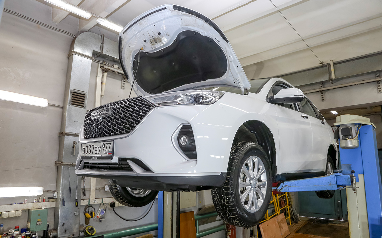

«За рулем» оценил сложность ремонта и обслуживания кроссовера Haval M6
Haval M6 сегодня один из самых доступных кроссоверов. Базовый автомобиль с механической коробкой стоит 2,18 млн рублей, версия с роботом, как у нас, на 120 тысяч дороже.
М6 построен на общей платформе с моделью H6 образца 2011 года, так что можно считать его кроссовером старых китайских традиций.
Как это скажется на доступности запасных частей и расходников и на сложности самостоятельного ремонта и обслуживания?
