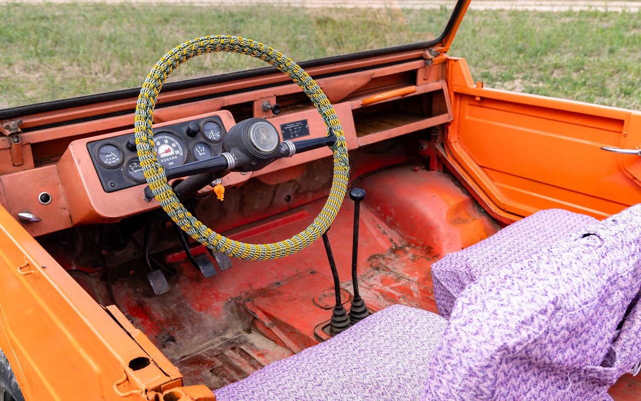

Аскетизм в кубе
Интерьер сделан в стиле «проще некуда». Но сидеть, как ни странно, довольно удобно.
«Салоном» интерьер ЛуАЗа назвать язык не поворачивается. Сделать что-то еще проще, кажется, невозможно. Стальные кондовые воздуховоды, повернутые к ветровому стеклу, справа – ручка, сделанная под девизом «всё из натуральных материалов», бардачок – без крышки. Да и все остальное тоже без излишеств.
Но сидеть, тем не менее, довольно удобно. Не хуже, чем в Запорожце.
Трансмиссией управляют тремя рычагами. Один – четырехступенчатой коробкой, второй – подключением заднего привода, есть даже блокировка заднего дифференциала.
