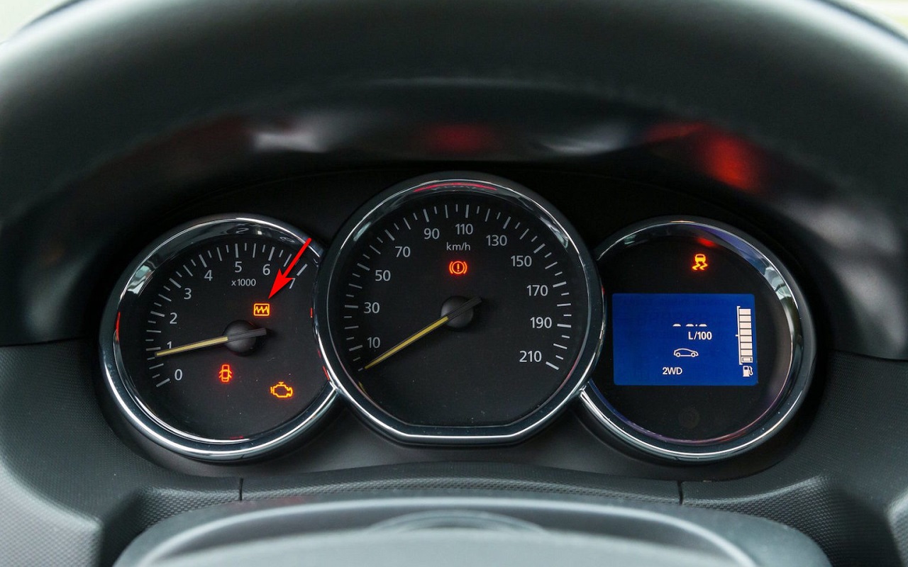

О необходимости провести техобслуживание на комбинации приборов такого вида предупреждает загоревшийся желтый зигзагообразный символ, в народе называемый «пилой». В этом случае сервисный интервал обнуляется с помощью кнопки управления борткомпьютером, расположенной на торце правого подрулевого переключателя. Включаем зажигание, а затем…
…нажатиями кнопки листаем меню до появления символа автомобиля, движущегося к гаечному ключу, после чего, зажав кнопку, ждем обнуления (около 10 секунд).
Дисплей с автомобилем и ключом может иметь и такой вид, но порядок действий тот же.
На более свежих автомобилях появился мультируль с управлением бортовым компьютером клавишами на правой спице. Для сброса сигнализатора включаем зажигание и следуем вот этой инструкции.
Показания дисплея в комбинации приборов перелистываем клавишами «вверх» или «вниз», пока не дойдем до значка сервиса. Далее удерживаем кнопку со стрелкой вверх, чтобы активировать процедуру сброса, и жмем потом кнопку еще раз, чтобы подтвердить ее.
Комбинация приборов может иметь и более строгий вид, но управление сбросом сервисного интервала остается таким же.
