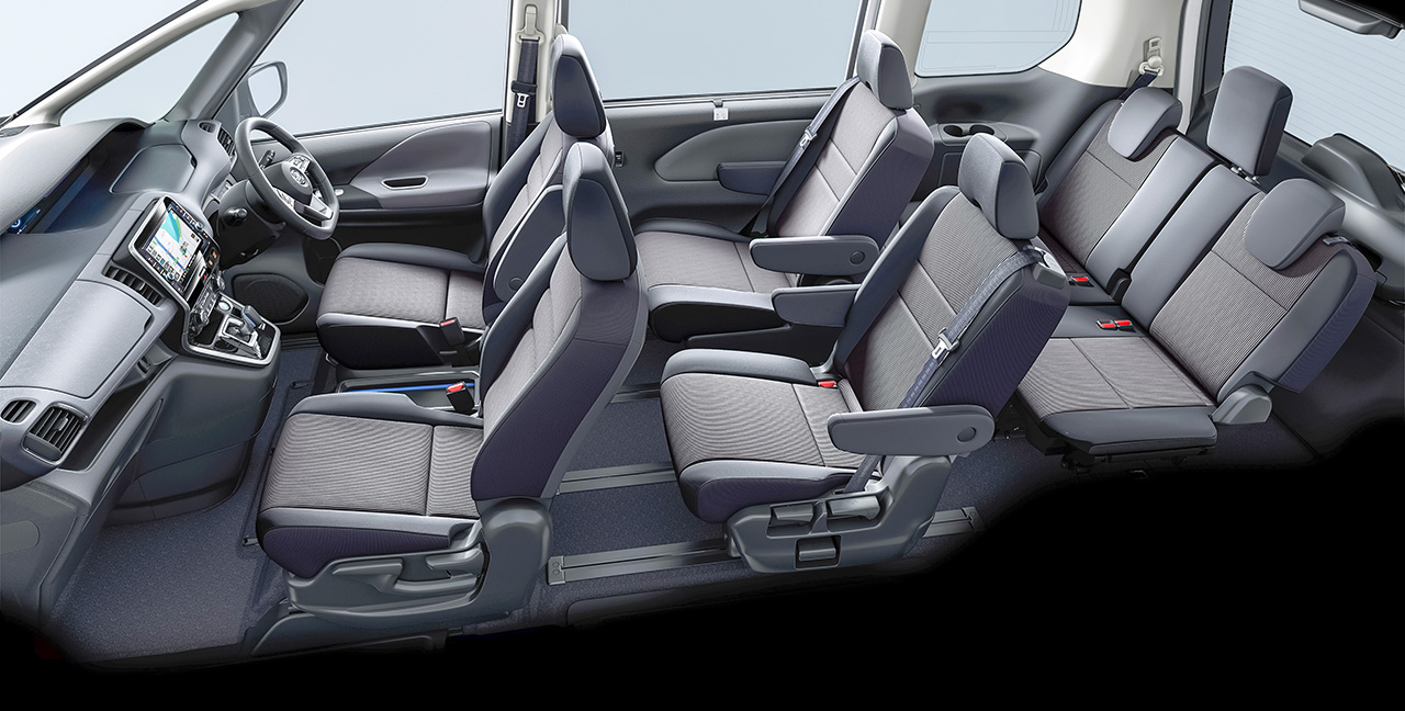

Достоинства
  • Надежная машина.
  • Много простора и комфорта за разумную цену.
  • Богатые вариации трансформации салона.
Второй и третий ряды двигаются вперед-назад в большом диапазоне. Их можно сложить вдоль боковин кузова и даже демонтировать, получив огромный багажный отсек.
