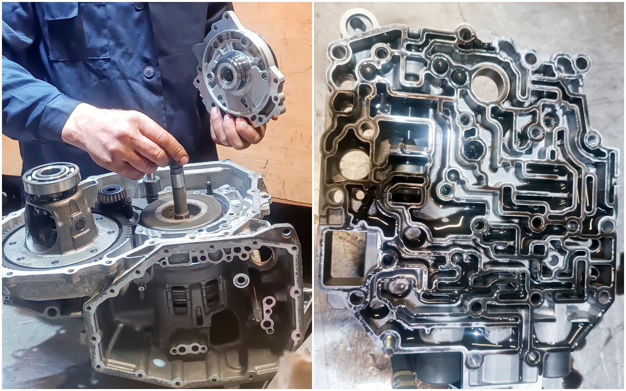

Вообще-то старый и заслуженный четырехступенчатый автомат Jatco JF414E слывет крайне надежным. Поэтому мы сильно удивились, когда обнаружили внутри коробки стружку буквально повсюду. Откуда она взялась, даже не было понятно.
Подключили профильных специалистов, которые вынесли вердикт: развалился подшипник в гидротрансформаторе. И добавили: это слабое место данной коробки, едва ли не единственное.
«Виновник торжества» после разбора. Наш гидротрансформатор на переборку не взяли: слишком сильны повреждения. Пришлось купить восстановленный.
В свое оправдание можем сказать, что машина хоть и сменила нескольких водителей, всегда эксплуатировалась предельно аккуратно: прогревалась, не буксовала, тяжести на себе или в прицепе не возила. Хотя сразу после покупки в 2015 году Datsun mi-DO прошел через марафон «60 часов "За рулем"». Быть может, его нагрузки и подсократили жизнь автомату.

Мы же решили отремонтировать свою коробку. Основной тратой стал гидротрансформатор. С ним ситуация та же, что и с автоматом в сборе. Контрактный – от 7000 рублей, отремонтированный – от 17 тысяч. Чтобы быть уверенными в качестве, остановились на последнем варианте. Получили год гарантии на восстановленный узел.
Остальные детали коробки тщательно отмыли – и особых проблем, к счастью, не увидели. Заменили только комплект фрикционных дисков, тормозную ленту и фильтр. Вкупе с комплектом сальников и прокладок всё обошлось в 18 тысяч рублей с хвостиком, плюс 6 литров масла ZIC Dextron 6 (5500 рублей) и работа специалиста (12 тысяч рублей).
