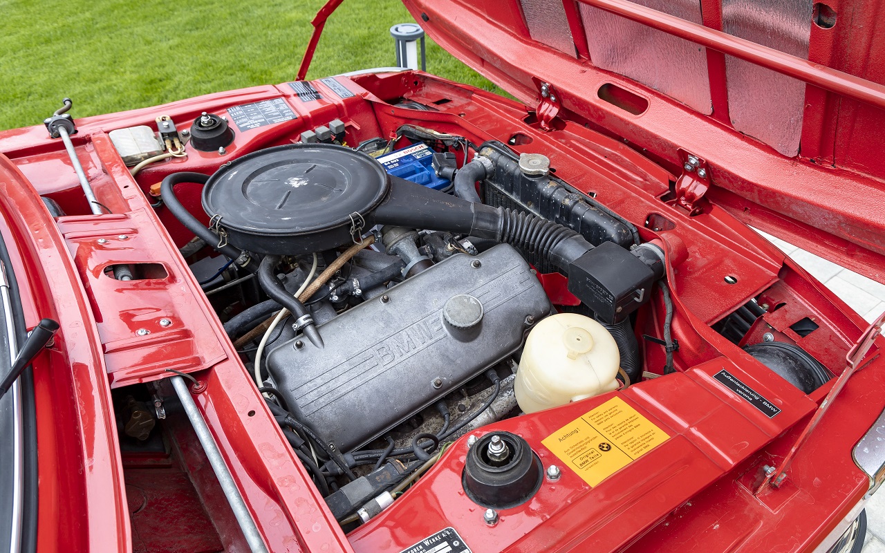

Двигатель BMW M10 похож на советский мотор Москвич-412 лишь концептуально.
Самая известная сегодня и, в тоже время, самая мифологическая история соприкосновения BMW с советским автопромом – двигатель Москвча-412. Конечно, советский мотор «с лица» очень похож на немецкий. Но все куда сложнее.
Д вигатель BMW семейства М10 (первый вариант 1962 года – М115) тщательно исследовали на МЗМА. По общей компоновке советский 1,5-литровый (87х70 мм) верхневальный мотор с полусферическими камерами сгорания (очень прогрессивный в 1960-х годах) тоже близок к немецкому. Баварский двигатель объемом 1,5 л (82х71 мм) в базовой комплектации развивал те же 75 л.с.
И советский, и немецкий агрегаты для снижения высоты подкапотного пространства наклонили. Оба мотора – с цепным приводом ГРМ. Но, по сути, на этом сходство заканчивается.
У двигателя BMW совершенно иная камера сгорания и чугунный блок цилиндров, а также абсолютно иное расположение навесных агрегатов. Кстати, существовал опытный вариант 412-го мотора с чугунным блоком. Но серийный двигатель «Москвич-412» – алюминиевый, со съемными чугунными гильзами.
Такое решение приняли, поскольку производить моторы для МЗМА предстояло уфимскому заводу авиационных двигателей, на котором была отлажена технология алюминиевого литья.
Для СССР очень важно было и то, что меняя чугунные гильзы, ремонтировать двигатель Москвича было несложно.
Так что мотор Москвич-412 – вовсе не копия BMW . К слову, семейство баварских моторов, рожденных в начале 1960-х, делали до 1988 года. А отечественный двигатель – еще на несколько лет дольше.
