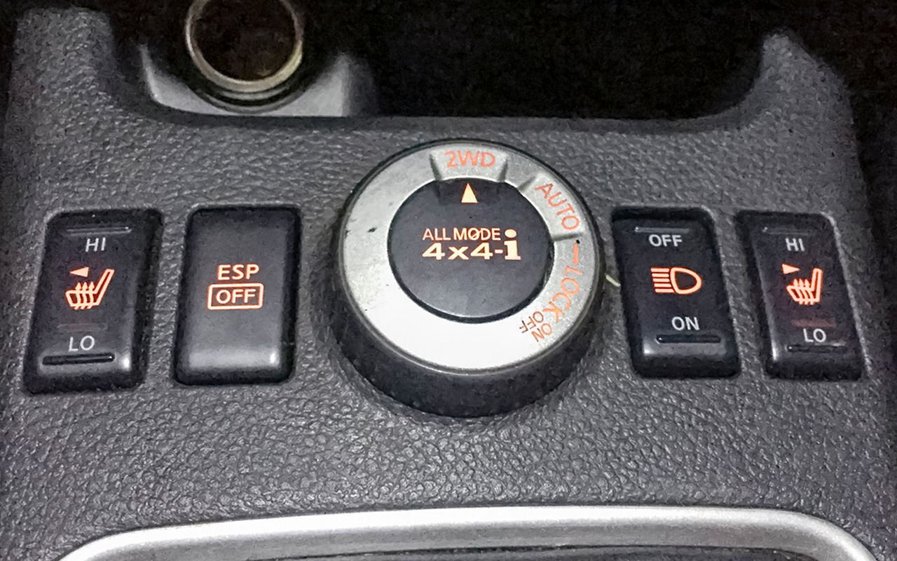

В каких ситуациях есть смысл отключать ESP?
Отключение ESP имеет смысл, если нужна явная пробуксовка ведущих колес – в сугробе, в грязи, на серьезном бездорожье. Но имейте в виду, что при этом не будет и помощи от электроники в виде имитации межколесной блокировки дифференциала. Во всех остальных случаях ESP, особенно хорошо настроенная, – лучшая страховка на случай потери контроля над автомобилем.
Попробуйте отключить ESP, если другим ­способом выбраться из снега или грязи не получается.
