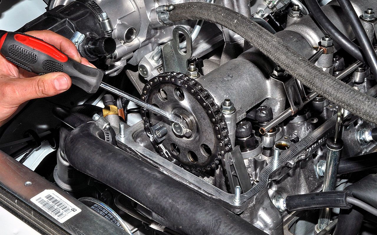

ЗАДАЧА № 195
Блуждающая цепь
– Капиталисты совсем совесть потеряли – сетовал Степаныч во время гаражных посиделок. – Ладно, цепи ГРМ у моторов ходят намного меньше, чем сам агрегат, так они еще и переместили их с передка к задней части двигателя, в район маховика. И всё это –чтобы денег больше с автовладельца содрать при замене!
Прав ли Степаныч и почему используется такое решение?
