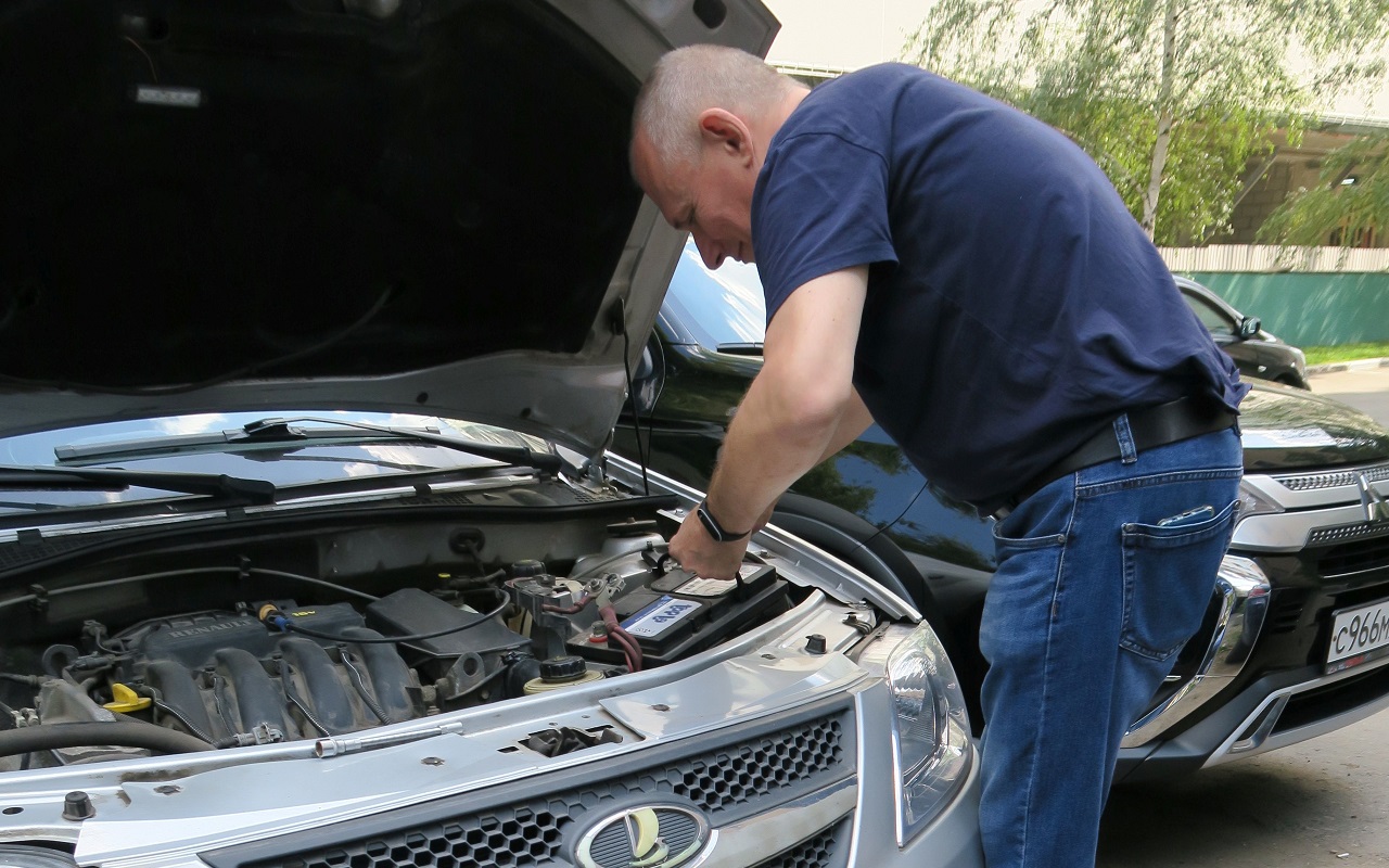

На редакционном Ларгусе генератор нормально заряжает аккумулятор даже при минимальных оборотах холостого хода.
На машинах прошлого века со слабыми генераторами действительно приходится давать им возможность «покрутиться». Однако любые современные автомобили в этом плане гораздо практичнее. Если не брать в расчет какие-то прожорливые нештатные аудиосистемы, способные перегрузить любой мыслимый источник питания, то их мощные генераторы вкупе с правильно подобранными передаточными отношениями привода обеспечивают нормальное питание всех штатных энергопотребителей.
При таком напряжении после пуска с помощью бустера АКБ остается разряженной – ей срочно необходим заряд.
