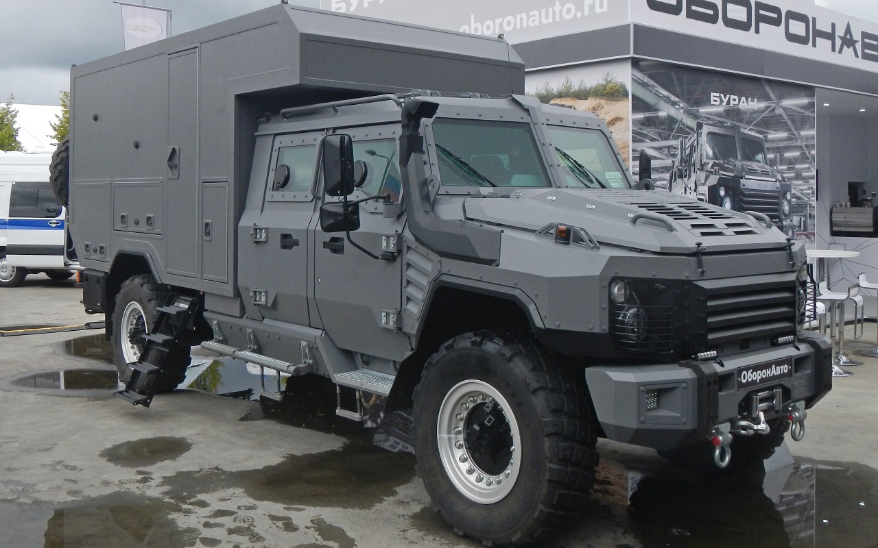

Мобильный ремонтный пункт на бронированном шасси Буран.
