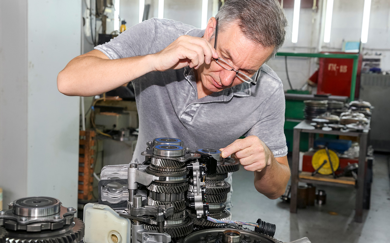

Один из важнейших узлов коробки – блок мокрых (то есть работающих в масляной ванне) сцеплений. Этот модуль конструктивно похож на таковой у немецкой коробки DSG DQ500. На узле есть маркировка компании Luk, а фрикционные диски в пакете – производства BorgWarner.
По опыту европейских машин, модулю такой конструкции (работающий в масляной ванне блок сцеплений) можно предсказать ресурс около 120–140 тысяч км – но в случае грамотно написанной программы управления.
Зато при заметном износе необязательно менять весь блок двойных сцеплений в сборе – фрикционные кольца взамен изношенных можно найти отдельно, что существенно снизит счет.
Оси вилок переключения передач неподвижно закреплены в корпусе, что сводит к нулю риск износа их посадочных мест (как происходит, к примеру, у фольксвагеновских роботов DQ200). Но контактирующие с валами части вилок увенчаны обычным пластиком – те же немцы в своих конструкциях применяют антифрикционное и противоизносное молибденовое напыление. А сами вилки исполнены не из стали, а из менее прочного алюминия – хотя от износа при перемещении по стальным валам они защищены втулками.
Задние подшипники валов – марки SKF китайского производства. Они радиально-упорные, шариковые – то есть не требующие регулировки и не приводящие к смещению валов при своем износе (как конические, к примеру, у немецких коробок DSG DQ500). Но при этом – закрытого типа, то есть с заложенной на весь срок службы смазкой, а не смазывающиеся маслом из коробки. Да и класс точности у подшипников, очевидно, не самый высокий.
У коробки с небольшим пробегом осевой и радиальный люфты подшипников уже великоваты. Так что предположу – именно задние подшипники валов станут нередким поводом досрочного ремонта коробки.
А вот передние подшипники валов – открытого типа, смазываются маслом коробки. Тем самым существенно снижается риск их заклинивания и проворачивания внешней обоймы в корпусе. А заклинивание влечет дорогостоящий ремонт (с заменой корпуса или установкой втулок), и достаточно часто встречается, к примеру, у шестиступенчатого «мокрого» робота Getrag
Поскольку в исполнительной части робота использованы электроприводы, масло здесь главным образом нужно для смазывания и охлаждения редукторной части. Однако со временем в нем скапливаются и продукты износа сцеплений, поэтому менять его нужно чаще, чем в обычных механических коробках передач. Мастера рекомендуют обновлять масло хотя бы раз в 50 тысяч км (хотя по регламенту в зависимости от автопроизводителя интервал может назначаться и в 90 тысяч км). В коробке имеется даже продающийся отдельно масляный фильтр. Но он запрятан внутрь, и без разборки агрегата его не заменить. А вот при ремонте коробки его обязательно нужно поменять!
