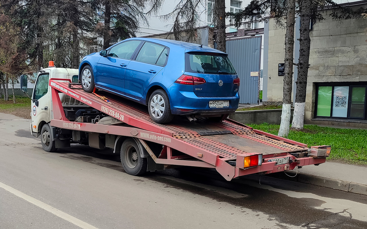

Golf отправился в наш тушинский техцентр на эвакуаторе.
