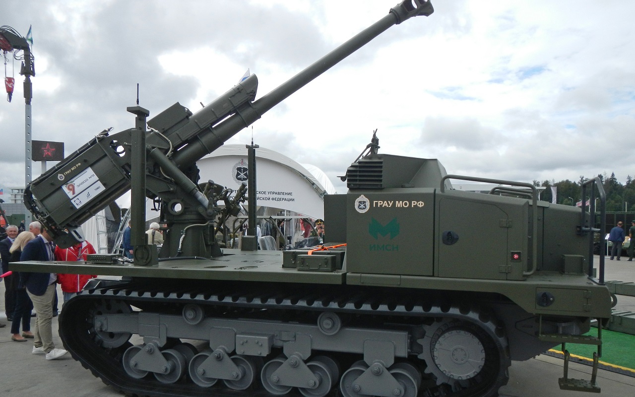

Главное новшество разработки под названием Клевер – возможность вести огонь и менять позицию без непосредственного участия расчета. То есть военнослужащие во время стрельбы не суетятся вокруг гаубицы, поскольку артсистема роботизирована и управляется дистанционно с расстояния до полукилометра. Причем время перевода орудия из походного положения в боевое и обратно составляет всего 30 секунд.
Роботизированная гаубица Клевер способна передвигаться и вести огонь с помощью дистанционного управления.

Гусеничное шасси – это не обязательно громкое лязганье металлических траков. Ходовая часть Клевера – новейшая разработка челябинского завода ДСТ-Урал.
Универсальная гусеничная платформа МТС-15. Длина – 6200 мм, ширина – 3020 мм. Дизельный двигатель ЯМЗ рабочим объемом 6,65 л.
Универсальная платформа МТС-15 оснащена резиновыми гусеничными лентами шириной 800 мм, армированными металлическим кордом. Такие опоры обеспечивают универсальной платформе низкое давление на грунт (0,22-0,46 кгс/см в зависимости от нагрузки), а следовательно, и отменную проходимость.
Хорошо видны очень широкие резиновые гусеницы, обеспечивающие высокую проходимость Клевера.
По каждому борту у МТС-15 расположено по четыре каретки с опорными катками и два поддерживающих катка. Узлы герметичны и снабжены смазкой на весь срок эксплуатации.
Дорожный просвет шасси – 500 мм. Трансмиссия – гидростатическая с бесступенчатой системой переключения передач. Двигатель – дизельный ЯМЗ-536 с турбонаддувом и интеркулером мощностью 312 л.с. при 2300 об/мин.
