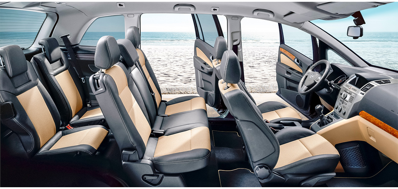

  • Просторный салон.
Возможности трансформации салона широкие. Второй и третий ряд легко сложить или вовсе демонтировать, что обеспечивает огромное пространство для грузов. У пятиместной версии багажник на 540 л.
