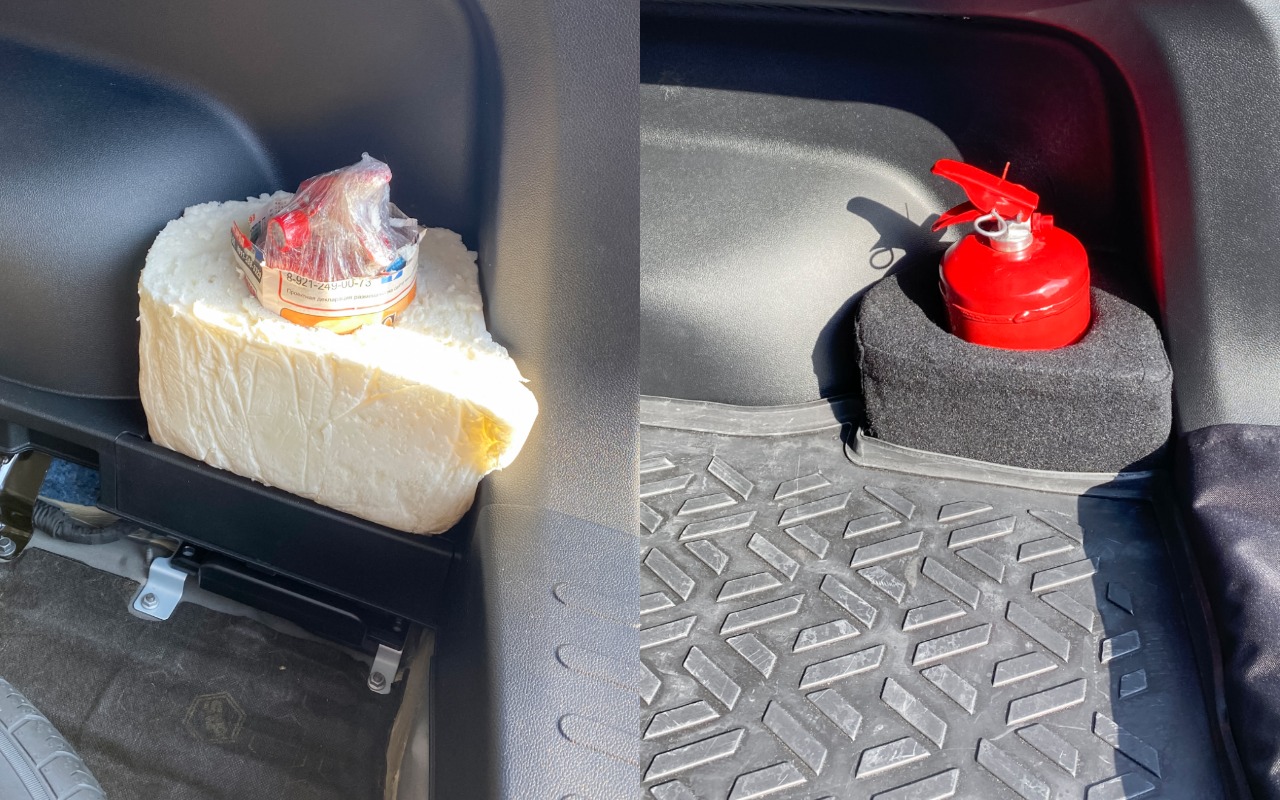

Огнетушитель является важным и необходимым атрибутом в автомобиле. Я предпочитаю не прятать его, а держать поближе.  В своем кроссовере Haval Jolion сделал держатель в нише багажного отделения.
Для этого:
  • соорудил опалубку, вставил туда огнетушитель и залил монтажной пеной;
  • достал огнетушитель и обрезал заготовку;
  • для усиления обмотал лентой;
  • для эстетичного вида оклеил всё ворсовым материалом.
Держатель огнетушителя из монтажной пены.
Огнетушитель плотно зафиксирован.
