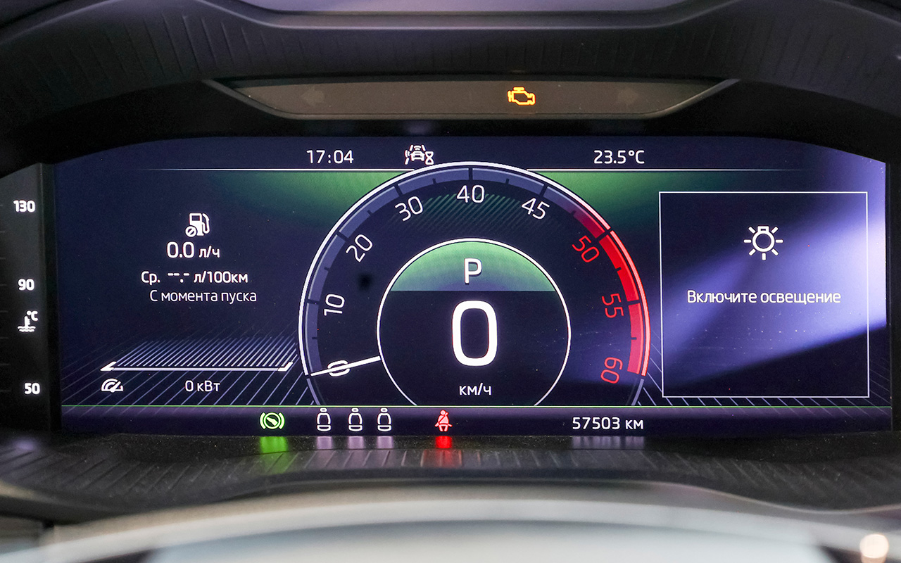

  • Случаются глюки приборной панели (гаснет) и медиасистемы (например, пропадает звук). Но чаще всего всё восстанавливается само по себе. Подобным образом могут себя вести системы отключения пассажирской подушки безопасности и слежения за мертвыми зонами.
  • Из-за сбоев в подрулевом блоке после продолжительного простоя, особенно зимой, перестают работать круиз-контроль и сигнал, а в «рулевом» блоке управления прописывается соответствующая ошибка. Если после перезапуска всё не приходит в норму, блок лучше заменить на новый, доработанный.
