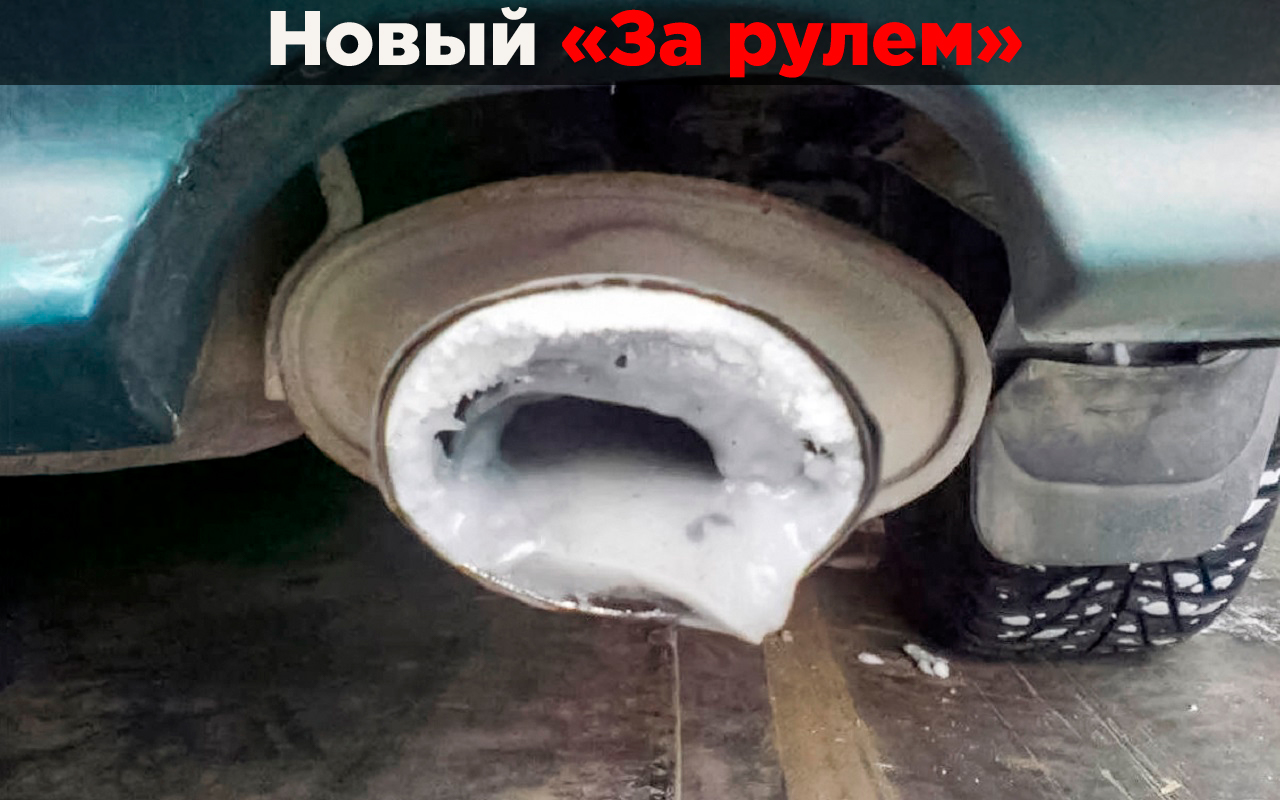

Банальная история: с понижением температуры двигатель перестал пускаться. Так что же делать конкретному автовладельцу, чья машина отказывается заводиться на морозе? Вполне может оказаться, что вы знаете не все ответы на этот вопрос.
В новом номере журнала «За рулем» Алексей Ревин и Михаил Колодочкин рассматривают все причины, которые могут привести к отказу, и среди них есть довольно необычные. Вы знали, что в вашей машине может попросту замерзнуть выхлоп?
Алексей Ревин, эксперт «За рулем»:
– Выхлопная труба может замерзнуть, если в автомобиле установлен автозапуск по температуре, за время стоянки двигатель многократно пускался, но поездка не совершалась или была короткой. Выходящий водяной пар постепенно намерзает и накапливается, вплоть до полного перекрытия отверстия.
Способствует накоплению льда и парковка выпускной трубой прямо в сугроб. Риск тот же: проходное сечение выпускной трубы зарастает льдом.
Что делать в такой ситуации? Заметим, что тут все зависит от ее тяжести – насколько глубоко промерзла выхлопная система. Можно попробовать воспользоваться длинным шилом или отверткой – если глушитель промерз лишь с краю, то попытка пробить в ледяной пробке отверстие может оказаться удачной.
Если не получилось, пробуем отогреть выхлоп феном – обычным, а лучше строительным. Паяльная лампа – еще один вариант, более действенный, но требующий осторожности. Когда «самостоятельные» меры кончились, поможет только буксировка в теплый бокс и отогрев горячей водой (не кипятком!) или вызов специальной службы, которая решит проблему на месте.
