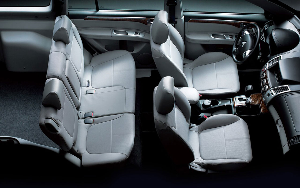

Даже у ухоженных автомобилей салон наполнен скрипами и сверчками. Качество отделки среднее.
