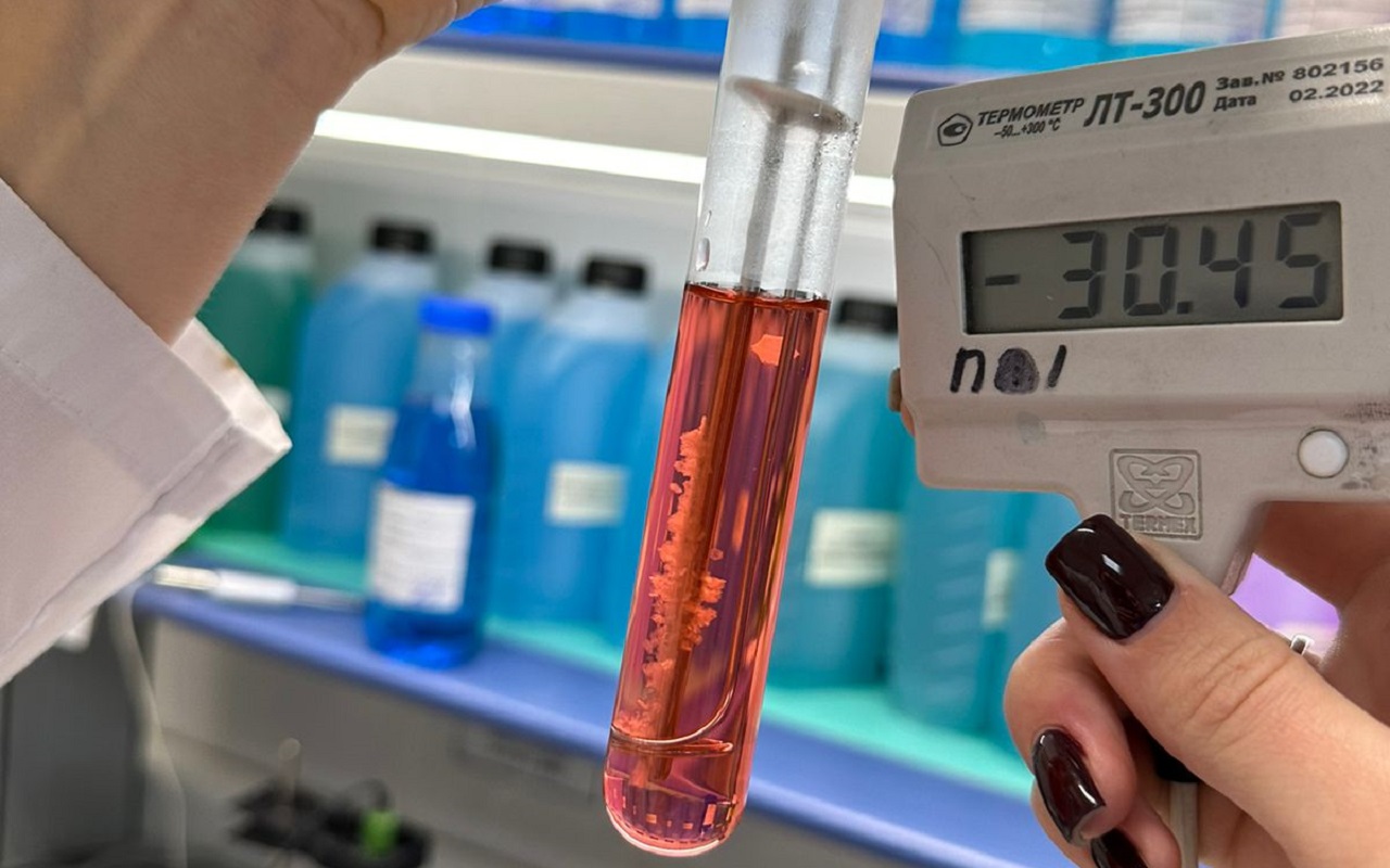

Результаты экспертизы «За рулем» показали, что многие из приобретенных концентратов стеклоомываек (Gloss sistem, Iris, Sintech, «Антилед» и «Патриот») содержат в себе запрещенный метанол. Все они удостоились схожей оценки: параметры отличные, но из-за особенностей законодательства торговать такими нельзя.
Начало кристаллизации раствора концентрата выглядит красиво.
