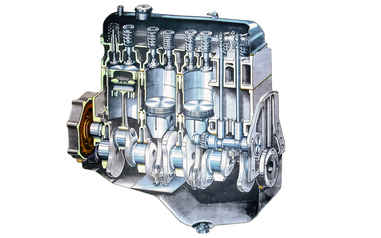

Первый вариант верхнеклапанного четырехцилиндрового мотора с V‑образным расположением клапанов ГАЗ‑21 создали в 1954 году. Второй – годом позже. Мотор с цепным приводом распредвала, разнесенными по сторонам впускным трубопроводом и выпускным коллектором, а также полусферическими камерами сгорания устанавливали на первые прототипы Волги 1955 года. Но агрегат тоже показал себя недостаточно долговечным.
Серийный двигатель, спроектированный под руководством горьковского конструктора Гарри Эварта, был верхнеклапанным, с клиновидными камерами сгорания, нижневальным, с шестеренчатым приводом распредвала и штанговым приводом клапанов. Агрегат был полностью алюминиевым. Кстати, не так много в мире было тогда алюминиевых моторов.
Верхнеклапанный нижневальный двигатель ГАЗ‑21 в базовой комплектации развивал 70 л. с.
Двигатель ГАЗ‑21 рабочим объемом 2,45 л (92×92 мм), по диаметру поршней унифицированный с V‑образной «восьмеркой» ГАЗ‑53, по всем параметрам выигрывал у предшественника ГАЗ‑20.
Мотор Победы рабочим объемом 2,1 л развивал 52 л. с. при 3600 об/мин и имел массу без оборудования 153 кг. Новый мотор массой 146 кг выдавал 70 л. с. при 4000 об/мин. На 1 л. с. у мотора ГАЗ‑20 приходилось почти 3 кг, у ГАЗ‑21 – 2 кг. Заметно вырос и крутящий момент: со 125 Н·м при 2200 об/мин до 170 Н·м при 2200 об/мин.
