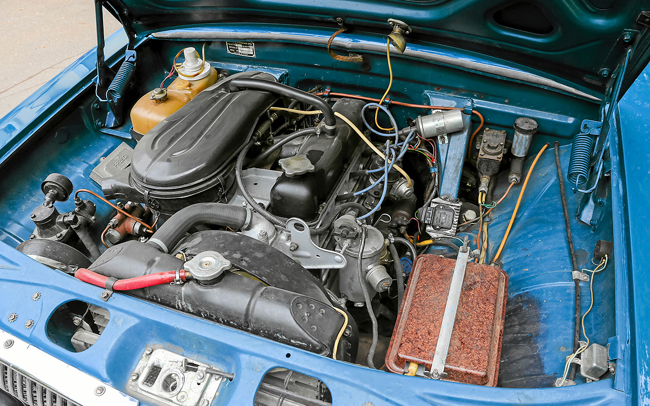

Форкамерный двигатель ЗМЗ‑4022.10 в сравнении с базовым был экономичнее и мощнее на 7 л. с., но капризен в настройках.
Мотор имел форкамеру (предкамеру) с третьим, впускным, клапаном, под которым и стояла свеча. Смесь к ней шла от третьей камеры специального карбюратора К‑156. Образовавшийся в предкамере факел и поджигал смесь в основной камере сгорания.
Ульяновские двигатели семейства УМЗ‑421, как и заволжские ЗМЗ‑410, имели рабочий объем 2,9 л.
Двигатель отличала и так называемая система ступенчатой подачи воздуха. Два клапана во впускном трубопроводе обедняли смесь на малых оборотах. Мощность мотора со степенью сжатия 8,0 выросла с 95 л. с. до 102 л. с. при 4500 об/мин. Крутящий момент составлял 181,5 Н·м при 2400–2600 об/мин.
В шоссейных режимах движения Волга действительно стала экономичней. Снизились и показатели вредных выбросов. Но теплонагруженный мотор потребовал усовершенствования системы охлаждения, а регулировка карбюратора и зажигания была сложной. И водители, и многие специалисты, в том числе конструкторы Горьковского завода, относились к этому двигателю скептически.
Более простой и понятный водителям и ремонтникам ЗМЗ‑402 развивал 100 л. с. при 4500 об/мин – всего на две силы меньше. Экономичность, а тем более экология, владельцев самых престижных в СССР автомобилей, тем более гаражи советских и партийных учреждений, где работали большинство ГАЗ‑24 и ГАЗ‑3102, мало волновали. Со временем часть ГАЗ‑3102 стали оснащать обычными моторами, а в 1992 году ЗМЗ‑4022 вовсе сняли с производства.
